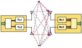

大多数工程师都会因为802.11n标准而将MIMO与Wi-Fi联系起来。802.11n标准建立在原有的Wi-Fi标准802.11a、b和g之上,确定了一种2×2、20MHz信道MIMO实现方案。该实现方案使用两个发射器发送由一条大数据流分离而产生的两条独立的数据流(空分多路复用)。这些信号通过多条路径传送给两个接收器,然后由接收器重构出原始信号(如图1所示)。
图1 对于2×2的系统,MIMO将一个宽带信号分离成两个独立的信号分量
实质上,分离的数据流——每个支持50Mb/s范围内的Wi-Fi数据速率—产生一个具有70Mb/s数据速率的重构数据流(理论上讲该速率可达100Mb/s)。并且,所有这些数据集成在一个20MHz的信道内。因此MIMO相比使用同样带宽的传统Wi-Fi将数据速率提高了50%。
通过使用多路传输方式,在每个接收天线上采用空间微分技术,使得DSP能够进行信号分离并恢复原始的两路数据流。使用相同射频信道的独立发射器,在它们各自的天线上发送出独立的数据,然后,接收天线汇集所有发射器的复合信号。通过巧妙设计的MIMO报文和先进的DSP,就可以恢复出独立的数据流。数据速率与发射器和天线数量之间具有几乎线性的关系,速率的提高并不需要增大信道带宽。

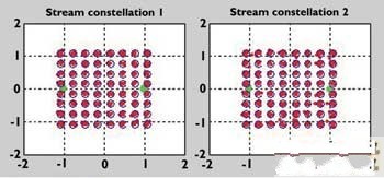

例如,误差矢量值(EVM)就是一种能够对捕获的复合信号进行智能分析的测量手段。EVM能够直接测量出调制的精度和信号的总体质量,包括幅度和相位误差,并且能够即将体现射频信号失真的所有参数合成在一个视图内。
EVM是理想的(即没有误差的)信号群判定点与实际的测量信号之间的矢量差。如果副载波出现了偏移或者失真过大以至于影响了调制/解调精度,那么通过信号群的视图(如图2所示)就可以立刻反映出来。通过平均EVM信号的dB值与副载波调号之间的关系图,我们可以发现一些诸如由群延迟导致的问题。
图2 Tx1和Tx2的64 QAM数据流信号的群视图,这是一种理想情况,其中调制信号是没有失真的
