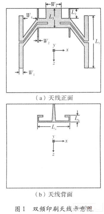

设计的双频天线结构,如图1所示。
天线水平放置在x-z平面,图1(a)中灰色部分为天线辐射部分,白色部分为介质。图1(b)中灰色部分为巴伦馈线,白色部分为介质。天线由偶极子阵列组成,振子通过印制在相对介电常数为4.4、厚度0.8 mm的介质板上实现。偶极子的长度和谐振频率有关,长振子对应低端频段,短振子对应高端频段,因此该天线可以工作在2.4/5.8 GHz的双频段。一般常用的设计使用半波长或1/4波长作为天线的长度。
通过在Ansoft HFSS中建模、仿真优化之后,得出天线的结构尺寸(单位:mm)为:W1=4,W2=1,W3=7.4,W4=7,Ll=49,L2=9,L3=18.5,La=15.5,Lb=5。

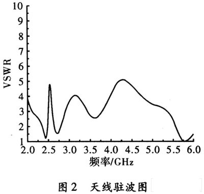

天线驻波的仿真结果,如图2所示。天线谐振于2.4 GHz和5.8 GHz,实现双频工作。低端频段(驻波

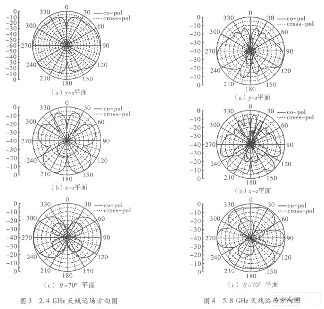

该天线的方向图,如图3所示。
由方向图可以看出该天线在y~z平面内的波束具有双指向性,主极化好,交叉极化小。
相比文献中的准八木天线,方向图具有双指向性,可以满足一些对波束指向有要求的应用。
