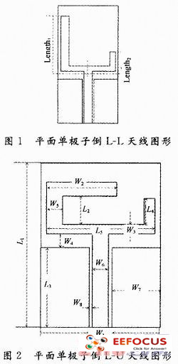

本文所设计的平面波导馈电(CPW-feed)的单极子倒L-L形天线如图1所示,由于Length1的长边过于长,使整个板子的面积较大,本文通过曲流技术中的折叠技术,将Length1的长边又进行了横向折叠,如图2所示,即共面波导馈电(CPW-feed)的平面单极子倒L-U形天线。折叠后的尺寸较之原先有了较大的缩减。
1.2 天线仿真结果分析
应用Ansoft HFSS仿真软件,对图2所示的天线进行仿真。根据文献的设计经验,馈线宽度选择为3 mm,介质板采用了最为常用的FR-4,其相对介电常数为4.4,厚度为1.6 mm。另外应用软件ApPCAD2.0,计算出共面波导馈电结构的特性阻抗为50 Ω时,馈线与地板之间的缝隙宽度约为0.6mm。
天线电流传输方向的长度可以通过公式估算,本文所设计的天线需满足覆盖两个频段的要求,其中一个频段覆盖2.4 GHz,另一个频段覆盖5.2 GHz和5.8 GHz。因此本文选择两个中心谐振点频率分别为2.45 GHz和5.25 GHz。根据计算可知对应于2.45 GHz的Length1= 29.15 mm,对应于5.25 GHz的Length2=13.61 mm。由图2可知,Length1=W2+L2+L5/2应约等于29.15 mm,Length2=L4+L5/2需略大于13.61 mm。为了使整体结构紧凑、小型化、宽带化,本文将对天线结构中的个别参数对天线性能的影响做仿真分析并加以比较。

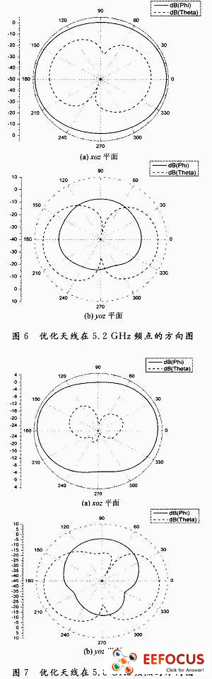

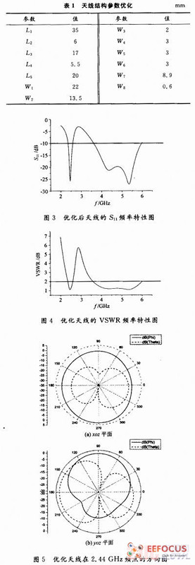

本文通过分析地板宽度W7、辐射贴片处的横条宽度W3、辐射贴片与地板之间的缝隙W4、U形片的W2长度以及L形片的L4长度等几个参数的变化对天线S11频率特性的影响,经过一系列的优化对比,得出以下数据,如表1所示。优化后仿真所得的天线的仿真性能参数S11,VSWR以及远区场的方向图如图3~图7所示。
由上述可知,该共面波导馈电的平面单极子倒L-U天线具有高阻抗带宽、小型化的显著特点,其在-10 dB处的阻抗带宽有两段,分别为2.36~2.58 GHz和3.62~5.96 GHz,前一段的相对带宽为8.9%,后一段的相对带宽为48.9%,覆盖了WLAN的工作频带。
