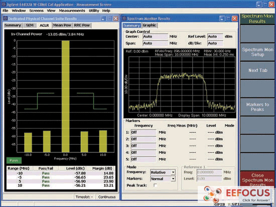

图1显示了在Agilent E6601A无线通信测试仪中运行的W-CDMA校准应用的专用物理信道(DPCH)测量的截屏图。用户可以使用测试仪控制DPCH下行链路信道数设置、输出功率和调制类型。人们常见的根据测量标准在3.84 MHz频带内测量的功率包括平均功率(5 MHz频带内的平均功率)、动态功率(在一组频率上的快速功率变化)和RRC滤波功率(Filtered Power)。频谱测量包括频谱发射屏蔽(spectrum emission mask)、占用带宽和邻信道泄漏比,它描述了手机的信道外发射。
图1:针对W-CDMA校准应用的DPCH测量

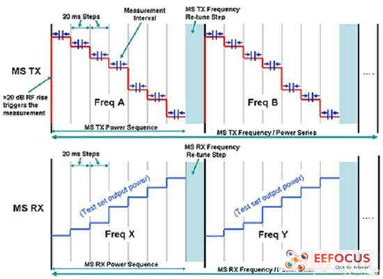

减少测量数量并不总是可行的。因此,测试设备供应商开发了多种新技术,通过减少设置、通信和测量时间来改善测量过程。其中之一是快速设备调节(Fast Device Tune),它是安捷伦测试仪提供的一种测量技术,该技术允许在一次扫描中同时校准在各电平和频率上的手机发射器输出功率和RSSI。该测量通过使用复杂测试模式的手机来完成,在这个过程中手机和测试仪之间不建立呼叫。测试模式需要芯片组支持以及软件,以使手机能够在多个频率和电平上发射信号,还能使手机与用于接收器测量的测试仪同步。
在快速设备调节方法中,手机以各种上行链路频率发射预定义的连续变化功率电平,同时调节接收器进行各种下行链路频率和功率电平的测试仪信号测量(见图2)。
图2:快速设备调节测量允许同时对输出功率和输入功率进行校准
使用快速设备调节方法的W-CDMA设备校准可在15秒内完成,而使用标准技术则需150秒。这一巨大进步突破了生产测试过程中成本高昂的瓶颈,能够显著提高产品生产效率。
