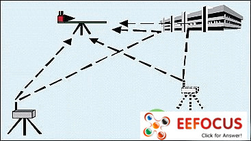

图1:在多径环境下采用HAAT的典型试验。一个发射器用于分集组合试验,第二个发射器可用于采用自适应波束成型算法的抗干扰试验。

  HAAT系统可用来评估在分集组合和自适应波束形成试验中各种天线配置的性能(典型的应用如图1)。图2给出了一个采用HAAT系统的典型试验场景。接收器将来自两个或更多接收信道的信号下变频到基带。这些信号被记录在数字录音带上,以便利用适当的算法进行离线处理。接收器在2.8米长的轨道上以模仿人行走的恒定速度移动。一个小型手持式无线电装置支撑着两个天线,天线的间隔和方向是可变的。该系统具有如下特性:2.05GHz CW信号;两个发射器;一个接收器(两个信道,可扩展至4个);2.8米线性轨道可连续收集数据,并离线处理;高度便携式电池供电系统;手持接收器的真实工作环境。

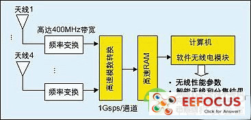

  VIPER被设计成在最少的RF硬件条件下,在软件中实现处理功能。图4给出了接收器硬件的模块示意图。执行单阶下变频后,在四个信道的每一个信道的IF信号以每秒1G的采样率被采样。所采集样本信号存储在RAM中,并由计算机处理。

图4:VIPER系统框图

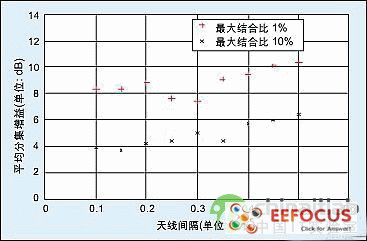

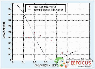

利用所开发的硬件测试平台进行了广泛的测量,包括手机分集测量、天线间隔和操作员身体对分集的影响、自适应波束形成、到达角、信道互易验证,以及宽带向量信道测量。图5和图6给出了户外非直线可视信道的采样分集测量。图5对比相对于天线间隔的相关系数,注意到当相关性远低于0.7时将十分有利于提高分集性能。图6给出了分集增益与天线间隔的函数关系:99%可靠性时,增益约9dB;90%可靠性时,增益约5-dB。当间隔降至0.1波长时,几乎没有关联关系了。
图5:在市区、非LOS环境下,空间分集测量中封包(envelope)相关系数与天线间隔关系
图6:在市区、非LOS环境下,空间分集测量中平均分集增益与天线间隔关系图
