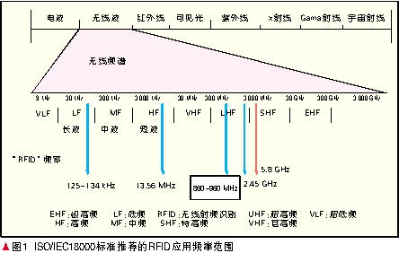

  图1显示了ISO/IEC18000标准推荐的RFID应用频率范围,从图上可以看出RFID系统分为低频(LF)125~134 kHz、高频(HF)13.56 MHz、超高频(UHF)860~960 MHz与2.4 GHz和微波频段(MW)5.8 GHz。

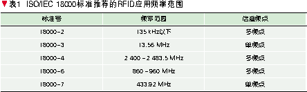

  表1为国际标准ISO/IEC 18000标准系列中推荐RFID设备使用的频率范围。

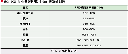

  对于HF频段的125 kHz、13.56 MHz以及UHF频段的2.4 GHz的RFID设备,由于频段属于国际上通用的工业、科研、医疗(ISM)频段,所以这些设备在世界大部分国家和地区的应用频段基本一致。而对于在零售、供应链管理等行业应用广泛的UHF频段,由于这一频段在世界各国的频率规划各不相同,所以目前应用于这一频段的RFID设备的应用频率存在一定差异。目前世界主要国家或地区在这一频段对RFID业务所做的频率规划如表2所示。

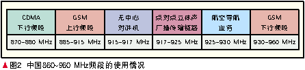

  图2显示了中 国在860~960 MHz频段的频率使用现状,920~925 MHz的RFID频段实际上是立体声广播点对点传输业务频段分出5 MHz与RFID共用,与GSM上/下行频段只有5 MHz的频率间隔,与无中心对讲机系统只有3 MHz的频率间隔。

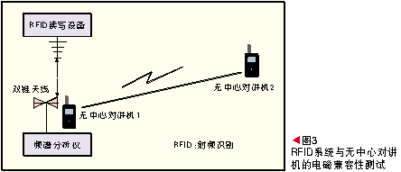

  由于一般的RFID设备在最大功率情况下的工作距离为3~5 m,所以一般情况下持有无中心对讲机的人的活动范围应当在距离RFID设备3 m之外的区域。920 MHz附近的频率在3 m的距离处,空间损耗约为41 dB.图3显示了参考文献[5]中的测试方法进行的测试,在保证RFID设备在917 MHz处带外发射等效辐射功率(ERP)谱密度在100 kHz的信道带宽下为-30 dBm,在正对RFID设备天线3 m处使用无中心对讲机,通信距离为400 m左右,对其通信距离略有影响,但基本可以保证其一定的通信距离。

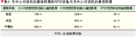

  表4给出了由传播模型理论计算得到的在不同环境下距离RFID设备3 m处使用无中心对讲机的最大通信距离以及在完全保证无中心对讲机的最大通信距离时RFID设备与无中心对讲机的兼容距离。
