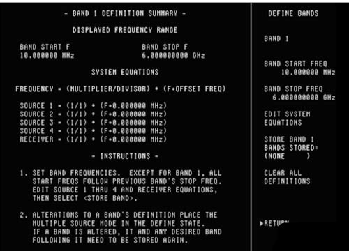

MS4623B VNMS的多源模式是一项强大的功能,它提供对内部信号源、外部信号源(多达2至3个)和接收机的频率扫描进行任意控制。这种灵活的控制在非MS4623B VNMS内置测量应用功能除外的其它非常规测试中非常有用。下图所示的是MS4623B VNMS的多源模式设置界面。多源模式的详细操作说明请参阅MS4623B VNMS使用手册,也可以参考本文后续章节中的变频器件测试实例中的相关内容。
图1
本文中介绍的变频器件测量,没有使用VNMS内置的Mixer测试应用模式,而是在MS4623B VNMS普通T/R模式基础上,通过设置仪器的多源模式和测量参数,来完成变频器件的各种技术性能的测试。

(1) CONFIG/ MULTIPLE SOURCE/ DEFINE BANDS进入如图1所示的多源模式定义界面,将系统多源模式定义如下,定义好后打开多源模式;
Define Band 1: 2~2.5GHz
Source 1= (1/1)*(f+0.000000MHz)
Source 2= (1/1)*(f+300.000000MHz)
Source 3=(1/1)*(321.000000MHz C.W.)
Source 4= (1/1)*(f+0.000000MHz)
Receiver= (1/1)*(21.000000MHz C.W.)
(2) 打开系统内置信号源2,CONFIG/ INTERNAL SOURCES BOTH ENABLED ON。
至此,本测量项目的系统设备设置已完成,同时测量也已开始。在考虑系统误差修正的前提下,由测量结果减去射频激励信号RF的输入功率,即可得出被测变频器件的插入损耗;对测量结果进行数学处理,如找其最大、最小值,可得被测变频器件频段内的起伏峰峰值,求其标准偏差等。
