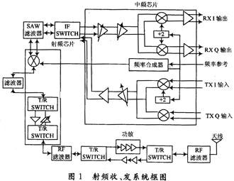

  1 射频收、发系统工作原理
  射频收、发系统作用是为基带I,Q信号提供一个无线的收发通道。在发射时隙,基带I,Q信号通过两次混频,一中频为固定的380 MHz,二中频本振频率可变,以使射频工作在期望的信道内,变频后的射频信号经滤波、功率放大后,由天线发送至远端;在接收时隙,天线接收的远端传来的信号,经低噪声放大后,通过两次混频,在接收AGC的控制下,等幅度地送至基带处理板。
  射频模块直接通过125芯的插座与基带板相连,与基带板连接信号通过125芯的插座传输,射频信号通过MCX连接器安装于PCB板上,并直接输出到收发天线。

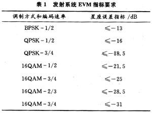

  在数字微波通信系统中,功放的非线性失真对信号传输质量影响极大,在高阶QAM调制系统中,临界情况下功放的三阶交调系数变坏1 dB,误码率将恶化80%。在本系统中,采用功率倒退法改善系统的三阶交调系数,功放工作在末级功放的P1dB输出功率以下10 dB(考虑收发开关及射频滤波器1.6 dB的插损),当系统最大发射功率要求为16 dBm时,末级功放的P1dB至少应为28 dBm。我们选用高效的线性功放,输出功率为21.5 dBm时,EVM为3%,此指标对于发射机的发射星座误差指标起决定性作用,整个发射系统的EVM指标要求见表1。

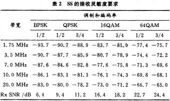

  SS的接收灵敏度要求如表2所示(BER≤10-6)。

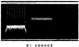

  测试按照基于802.16的固定宽带无线接入点对点射频技术要求测试各项指标,采用AGILENT仪表E4438C作为信号源,E4440C作为矢量信号分析仪进行测试。该系统最大输出功率为18 dBm,最小功率低于-50 dBm。信道带宽选用3.5 MHz,发射EVM优于-31 dB。具体指标见图3。接收信号电平-30~-91 dBm,最小接收信号电平低于-91 dBm(BPSK调制方式)。
