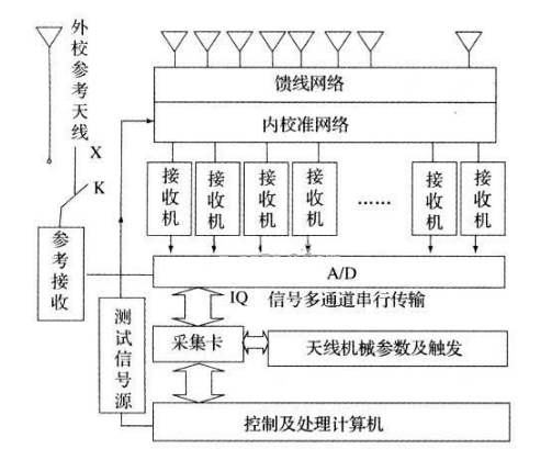

  在系统接收端,接收天线各单元通道将接收到的信号通过接收前端放大后,直接送到数字接收机和采集计算机。由数据采集卡对接收机输出的I/Q信号和天线方位等机械参数、触发信号进行采集和控制,并最终在终端控制处理计算机上计算出天线波瓣图,系统工作过程如图1所示。

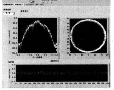

  由于整个系统由多个通道构成,为了保证在校正过程中各个通道处于正常工作状态,在校正开始前我们需要对通道进行检查。同时,由于本系统工作频带位于民用通信频带内,为了避免民用通信信号对校正过程的影响我们也需要对外界电磁信号进行监视。因此,通道监视是确保校正顺利进行的重要一部。图2是通道监视VI的前面板界面,图3是通道监视Ⅵ的框图。在前面板(图2)中使用了Dialog Tab Control控件,使我们可以在多通道同时监控和单通道观测间切换。在该VI中,除了可以直观监视各个通道是否正常工作外,我们还可以测量、比较各个通道功率增益的差异并完成对通道时域信号幅度、IQ信号正交度等信息的监控。

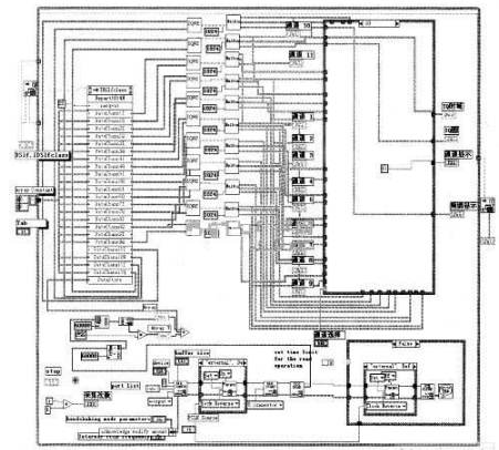

                                图三:通道监视VI的框图
  在通道监视Ⅵ的框图(图3)中,我们通过COM组件法在后台调用了MATLAB数学处理软件。它完成的主要任务是将采集卡输出的多个通道串行数据流按通道进行分组,并根据需要进行数制转换和数据分析等工作,这些功能加快了程序运行速度,提高了该Ⅵ数据处的能力和灵活性。

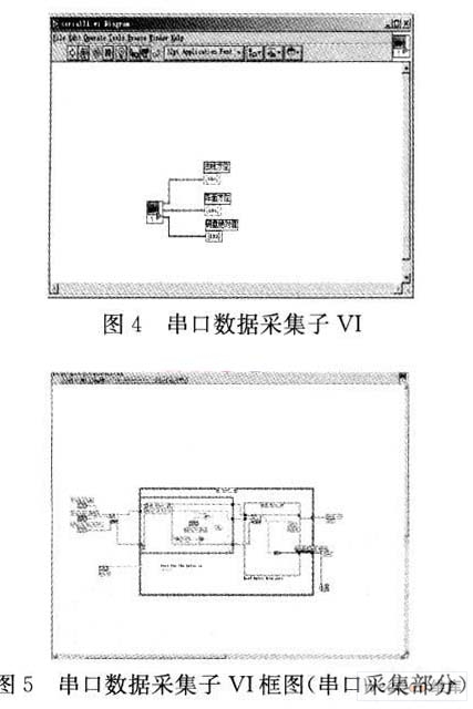

  为了完成外校正,在数据采集过程中必须实时获取天线机械旋转的方位。这里我们通过串口来采集天线机械旋转的码盘值,获得天线实时旋转方位。
  其中的串口采用的是RS232,D型口,其中利用2、3和5三跟针脚,一个是发送、一个是接收,一个是接地。在Labview中采用的visa,首先是进行串口设置,设置串口号,波特率,其中特别注意的是要安装visa驱动包,只有安装了这个驱动包,串口才可以选择。
图4和图5是串口数据采集子VI及其框图中(串口采集部分)。配合定北仪测量结果,通过该子VI我们可以获得天线机械旋转的实时码盘值、天线方位和法线方位。

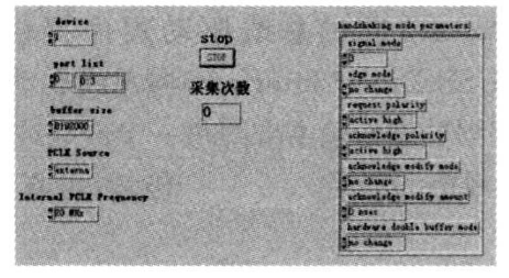

  数据采集是测试过程中最基本也是最重要的一个环节,它的前面板如图6。在数据采集Ⅵ中我们不但可以控制采集的起止还可以通过在前面板修改参数控制采集数据的长度,从几十千到几十兆都可以实现连续采集。

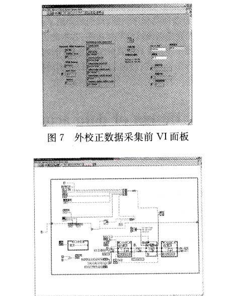

  在有了串口数据采集子VI,并结合数据采集VI,通过合理控制数据采集长度,我们就可以最终完成外校正数据采集。图7是外校正数据采集VI的前面板,在这里我们可以指定外校正测试的频率和数据的存储路径,并可以实时监视天线机械旋转的码盘值和天线的法向指向,并根据实际需要随时停止数据的采集。图8是外校正数据采集VI的框图。
