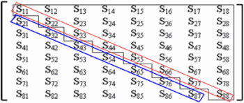

由于电路参数指标为智能天线出厂必测指标,下面我们重点探讨一下智能天线的电路参数测试项目和测试方法。一个8单元单极化智能天线阵的电路参数测试包括:
(1)相邻端口的隔离度,即S12、 S23、 S34、 S45 、 … S78 的特性(不包括校准口);
(2)校准口到各天线单元的幅相一致性,即S01、 S02、… 、S07 、S08 的幅度相位特性(Mag|S01|、| Mag|S02| 、Mag|S03| 、Mag|S04|、 Mag|S05|、Mag|S06|、Mag|S07| 、Mag|S08|;Pha|S01| 、Pha|S02|、 Pha|S03|、 Pha|S04|、 Pha|S05|、 Pha|S06|、Pha|S07 |、Pha|S08|);
(3)各天线端口的无源反射系数(或无源回波损耗),即S00、S11、S22、… 、S33 、 S88 的特性;

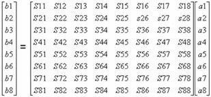

(4)各天线端口的有源反射系数(或有源回波损耗),考虑单元之间的互耦和各单元的幅相激励问题。
根据下面的S参数激励矩阵模型
(2.1)
可以推出各端口的有源反射系数为
( 2.2)

罗德与施瓦茨(R&S)的 ZVT 是业界唯一的8端口矢量网络分析仪。它内置4个独立的源,16个独立接收通道,有着极快的测量速度,因此是针对智能天线和相控阵天线测试的最佳选择(见图5)。它可以一次完成一个S88全矩阵测试,这对2端口和4端口矢网是不可能实现的。
图5  用R&S的8端口矢网ZVT测试智能天线
(2.4)
针对第1、2项测试,R&S ZVT可一次性完成。
针对第3项测试(共需要9个端口),R&S ZVT只需要两步就可完成(如图6和图7所示),同时结合Trace Math(轨迹计算,对多个轨迹进行任意的计算,以扩展测量功能)功能,可以实时的计算并显示各通道幅度/相位一致性(如图8所示)。

针对第4项测试,借助结合R&S ZVT的强大的Trace Math功能,可以将公式(2.3)中的θ编入ZVT的公式编辑器中,结合R&S ZVT测量的全矩阵(2.4),可以实时地显示各端口的有源反射系数,典型的测量结果如图9,图10所示:
