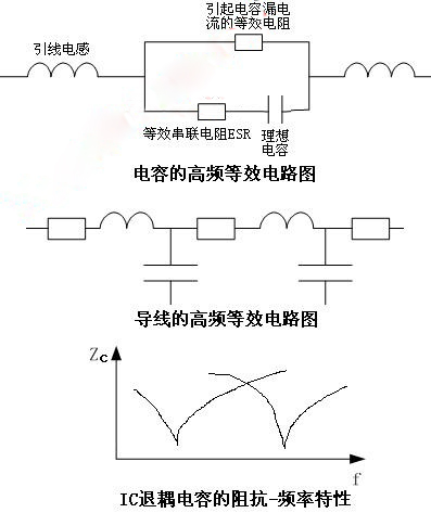

  电容,在中低频或直流情况下,就是一个储能组件,只表现为一个电容的特性,但在高频情况下,它就不仅仅是个电容了,它有一个理想电容的特性,有漏电流(在高频等效电路上表现为R),有引线电感,还在导致电压脉冲波动情况下发热的ESR(等效串联电阻),(如图)。从这个图上分析,能帮我们设计师得出很多有益的设计思路。第一,按照常规思路,1/2πfc是电容的容抗,应该是频率越高,容抗越小,滤波效果越好,即越高频的杂波越容易被泄放掉,但事实并非如此,因为引线电感的存在,一支电容仅仅在其1/2πfc=2πf L等式成立的时候,才是整体阻抗最小的时候,滤波效果才最好,频率高了低了都会滤波效果下降,由此就可以分析出结论,为什么在IC的VCC端都会加两支电容,一支电解的,一支瓷片的,并且容值一般相差100倍以上多一点。就是两支不同的电容的谐振频率点岔开了一段距离,既利于对稍高频的滤波,也利于对较低频的滤波。
  其次是线缆或PCB布线的高频等效特性(如图),无论高低频,走线电阻都是客观存在,但对于走线电感,则只在较高频时候才可以显现得出来。另外就是还有一个分布电容的存在,但是,在导线附近没有导体的时候,这个分布电容有也是白搭,就像没有男人,女人也不能生孩子一样,这是一个需要两个导体才可以发挥的作用。

  IC 的VCC端为何加装两只电容,一只电解电容,一只瓷片电容,是因为电容的高频等效特性,引线电感和电容的串联导致其综合阻抗随频率而变化,而在WL= (1/WC)的频率点上,是其阻抗最小的点(如图)。而且两个电容分别有自己的最小阻抗点,分别对应不同的频率点,以便于为IC不同频率范围的供电需求提供电流。
