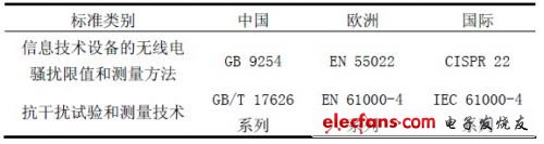

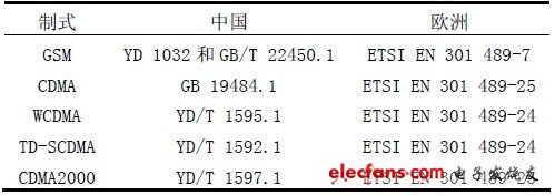

  中国和欧洲根据国际电信联盟制定的规范,结合自身国内情况,在信息技术设备方面制定了与国际标准接轨基础标准,如表1 所示相应的产品标准,如表2 所示。国内对移动通讯终端产品都制定了相应的产品标准,各个标准中对EMC测试的条件,方法和限值做了规定。欧盟范围的各类产品的EMC 测试标准由ETSI 制定和实施,对移动通讯终端制定了ETSI EN 301 489 系列标准,由通用技术标准ETSI EN 301489-1 规定了EMC 测试的项目和限值,然后在对应制式的标准中针对特色要求的测试项目做一些补充。
  表1 中国/欧洲基础标准对照表
  表2 中国/欧洲移动通讯终端产品标准对照表

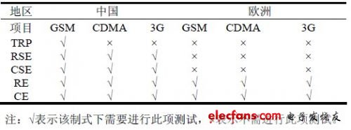

  表3 中国与欧洲EMI 测试项目比较

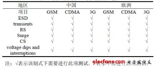

表4 中国与欧洲EMS 测试项目比较。

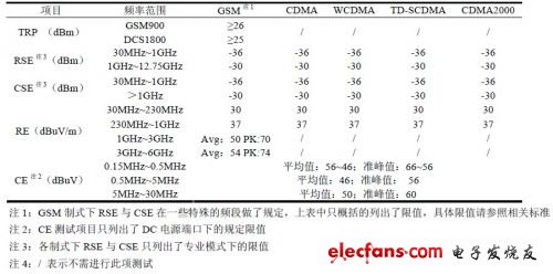

  各国标准化组织根据国家要求,对移动通讯终端产品的EMC 测试各个项目规定了必须遵守的限值,表5、表6、表7和表8 分别对欧洲和中国的EMC 测试不同制式手机的产品标准及其引用标准中涉及的各个项目的限值进行了整理和归纳。
  表5 欧洲标准EMI 测试限值
  表6 欧洲标准EMS 测试限值

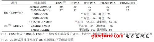

  表7 中国标准EMI 测试限值
