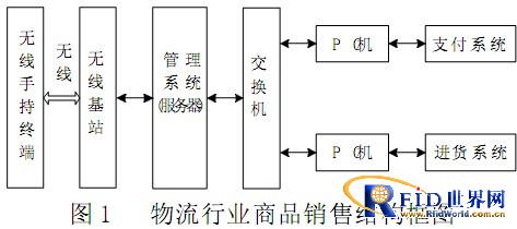

  物流行业的销售体系,一般由多个下属分店、连锁总部、配送中心等机构组成。行业的总部、分店、配送中心往往处于一个城市不同的地理位置,它们各自的局域网服务器需通过Internet方式实现远程连接。销售行业信息管理系统采用分布式数据库结构:一级数据服务器设在总部,二级数据服务器设在各分店,所有服务器在整体上构成一个分布式数据库系统。
  物流行业商品销售结构框图如图1所示,每个销售店由支付系统、进货系统、无线手持终端、管理系统组成,4个系统由计算机网络连接起来。支付系统、进货系统、无线手持终端的核心设备同为RFID读写器,区别在于支付系统是从数据库中删除商品记录,进货系统是向数据库中添加商品记录,而无线手持终端供顾客和工作人员使用。

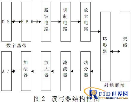

  读写器是射频识别系统不可缺少的硬件设备装置,是系统与诸多流动的电子标签进行数据交换的工具,是系统运行的关键环节,其技术参数指标对系统的整体性能和可靠性有着决定性影响。硬件设计是决定读写器性能的关键,其目标是要达到阅读距离远、识别速率快、识别率100%的要求。一般射频读写器的设计主要由控制模块、射频收发模块、天线单元、通信接口模块和电源模块5部分组成。经过研究发现,能够采取一些措施提高阅读器的性能。针对连锁经营的应用特点,采用一种无源后向散射式RFID读写器更加适合。从结构上,它可以分作2个部分,即射频前端和数字基带。射频前端部分包括了发射电路、接收电路、环行器和天线;数字基带包括DSP和FPGA芯片。其中,发射电路可以细分为载波电路、调制电路、放大电路。图2为读写器结构框图。
  其工作过程:载波电路通过锁相环控制压控振荡器,产生载波频率,送至调制电路;调制电路中混频器将载波信号和读写器的基带信号混合成调制信号,经过低噪声放大器和滤波后,送至放大器;根据需要,读写器通过衰减器调节发射信号的增益,发射信号经过RF功率放大器后经环形器送至读写器天线发出。

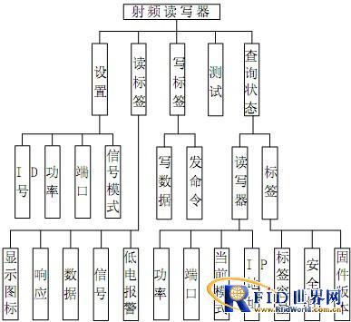

  软件系统采用源代码开放的嵌入式操作系统作为管理平台,具有较强的稳定性和安全性,结构紧凑。此外,软件系统还采取了许多安全技术措施,包括对读、写进行权限控制、带保护的子系统、审计跟踪、核心授权等,为用户提供了必要的安全保障。射频读写器功能和接口控制函数体系如图3所示。
图3 射频读写器功能和接口控制函数体系
