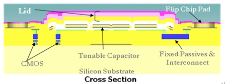

业界领先的可调谐RF器件,是采用数字电容数组,利用了RF-MEMS技术将电子电路集成于单一硅晶粒(die)上。
RF-MEMS电容器属于机械器件,置于硅晶圆(silicon wafer)表面,他包含两片金属板,且会因外加电压产生的静电而靠在一起。这两个金属板之间还设有一个绝缘层,这样就构成了电容器。相对于一般以电流通过半导体基板的实体开关,在RF-MEMS器件上的电流只在金属中流动,损耗极低,且能进行超线性运作。
由于RF-MEMS电容器集成于单一CMOS晶圆上,因此所有控制MEMS的器件也都在同一个晶粒上,不仅节省了路由空间,还将往来于控制线的信号耦合降至最低,这点很关键,因为器件启动时往往需要高电压(大约 35V DC)。既然RF-MEMS电容器位在同一个CMOS晶粒上,那么所需电压就由芯片上的集成电荷泵来产生,这样一来,唯一需要的外部电源电压,只需 2.7-3.3V就够了。此外,所有器件的驱动程序都可内置,而所有电容设定都可通过寄存器来选择,不论寄存器是通过业界标准的SPI或MIPI RFFE串行接口。
图 1 RF-MEMS器件的横截面
RF-MEMS器件机械结构所产生的机械共振频率较低-约60kHz。这是因为整段梁(beam)会以驱动信号的半波长共振,所以当MEMS器件闭合,共振就不那么明显,且会转移为数兆赫频率。这种低机械共振频率,造就了其优秀线性度,因为MEMS器件是无法直接对千兆赫范围之信号变化产生反应的。

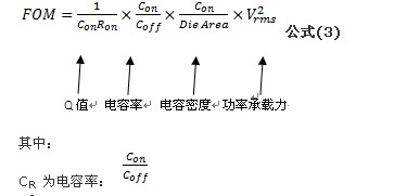

参数指数(FOM)
为了监控及对比最先进的可调谐电容器,这里使用了一般的参数指数(Figure of Merit,FOM)。此 FOM能快速评估所有可调谐电容器技术,检测其损耗范围、电容率、功率承载力(power handling)及成本(晶粒面积)等。
公式(3)
V2 是电容器两端最大电压的RMS(Root-Mean-Square,均方根值)
Die Area 是指定电容所需晶粒面积
Ron 是接通状态下的总串联电阻
