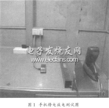

  手机ESD 测试实验布置如图1 所示。

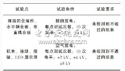

  具体试验点和试验条件见表1。
  表1 手机ESD 试验点和试验条件
