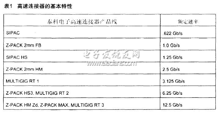

  表1中列出的是典型的高速连接器的型号。在传统并行同步数字信号的速率将要达到极限的情况下,高速串行方式是一个很好的解决思路。这使得低压差分信号(LVDS)成为主要的下一代高速信号的电平标准。而高速连接器的选择也成为高速率信号互联要解决的主要问题。

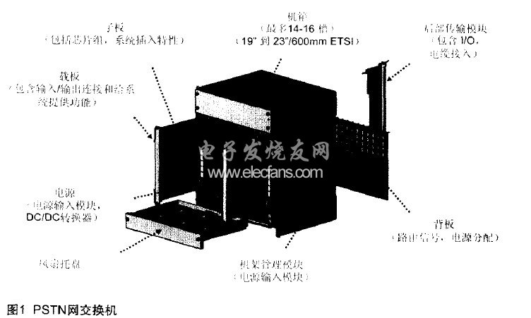

  图1所示为一个PSTN网的交换机,该交换机由7个部分组成。除了机箱尺寸的区别,机箱底部是一个机架的管理模块,它包括管理模块、传输背板和传输模块。最前面有子板、载板、电源板,以及风冷系统、电扇托板。在交换机中,它的主要载板就是电话信息的传输以及输入/输出的连接,输入,输出系统所组成的只有很少的电脑板以及信令控制板。

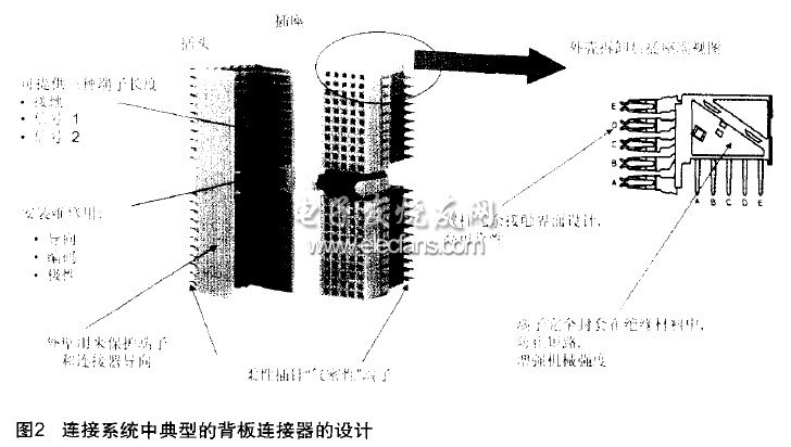

  图2是典型的连接系统中背板连接器的设计。它可以提供三种端子长度,即接地端子、信号1端子、信号2端子三个端子的长度是不同的。这是为了保证插座和插针在互相连接的时候,如果接反了,就无法插入。第二个是中问部分,它是用于安装维修用的,整个插针板在插入的过程中,可以用来导向,甚至可以保证编码和极性的正确。外壁用来保护端子和连接器的导向,这个端子就是插针部分,采用柔性插针。从右半部分图中可以看到,外壳被拆除后,更清楚地显示出了接触面。它采用了双柱冗余的接触面设计,这样可以大大提高接触的可靠性。

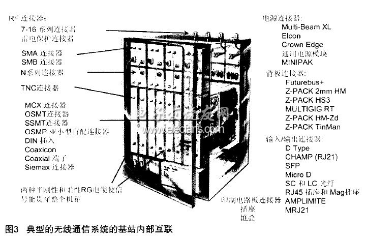

  图3表示的是典型的无线通信系统的基站内部互联,以及它所需要的各种各样的电子连接器。从图中可以看出,左边基站所要求的都是射频连接器,右边表示的是电源连接器、背板连接器、输入/输出连接器和印制电路板连接器。

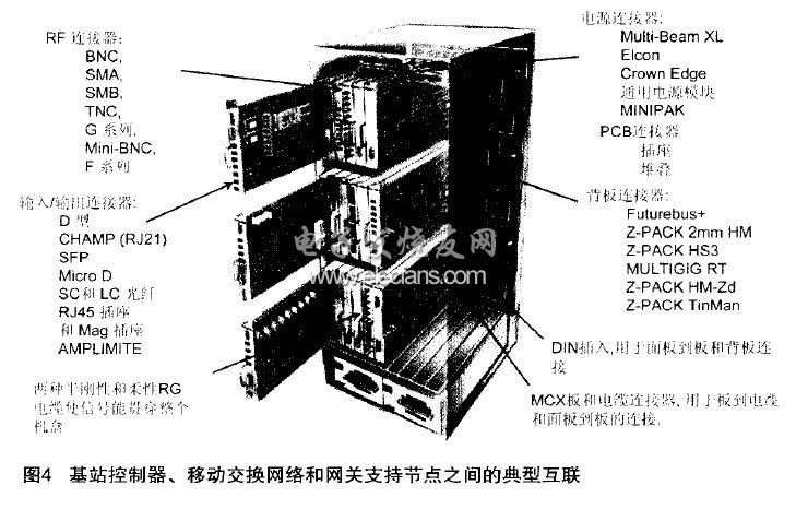

  图4表示的是基站控制器、移动交换网络和网关支持节点之间的典型互联。这些互联也用到了多种连接器。

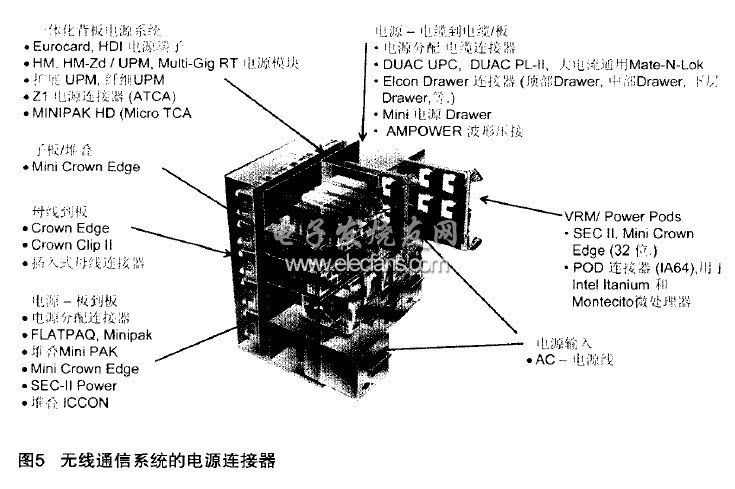

  无线通信系统中所采用的电源连接器(图5)的种类包括一体化背板电源系统、子板/堆叠用连接器、信号母线到板之间的连接器、板到板的电源连接器、电源到电缆/电缆Nrn; 刷板连接器、微处理器所用电源连接器以及电源输入所用连接器。
