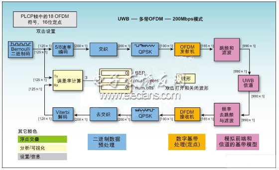

  多频OFDM在很多方面都非常类似IEEE802.11a/g的WLAN物理层标准;因此,将已有的802.11a模型改造成文中的UWB模型(如图1所示)。改造的模型中也包含Intel的UWB信道MATLAB代码,此模型已被IEEE802.15.3a标准所采用。
  图1所示模型中的每个发射机和接收机都包括三个部份:二进制数据处理、数字基带处理、模拟前端和信道的基带模型。其中,本文主要讨论数字基带处理中的定点设计部份。其余部分都是为了辅助测试,以构成一个完整的系统模型,用来帮助快速*估定点设计对端到端链路性能的影响。

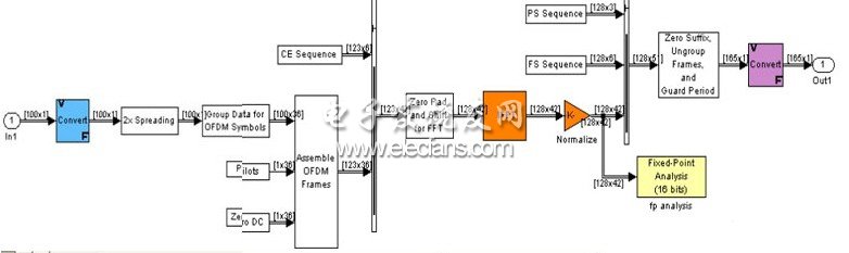

  如图2所示的发射机子系统是将QPSK符号的载荷转换成发送到发射机前端的一个大的OFDM符号帧(每帧165个取样)。
  位于图中左边的模块负责将信号转换为定点数据类型。事实上,这一操作并不存在,而是由QPSK调制器将进来的数据位直接转换成定点数据,位于系统输出端的转换模块则将数据转换为双精度浮点数据(就这一点而言,可以将其看作为一个D/A转换器)。
  以橘色标记的功能块为IFFT和增益模块,负责执行定点算法;其余的模块负责对定点数据进行重组。图中对UWB模型用色彩全部加亮,目的是帮助人们能够快速地识别出究竟是哪些模块参与了定点处理。
图1:用于开发定点设计的Simulink模型顶层示意图
图2:OFDM发射机方框图

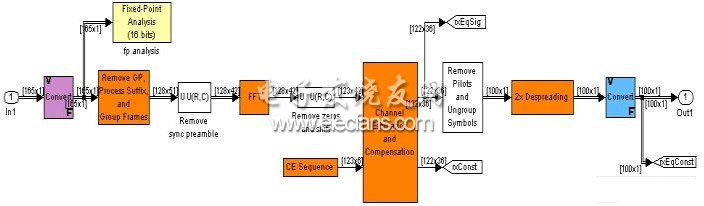

  在图3所示的OFDM接收机中,相对于发射机而言,包含了比较多的信号处理功能,因而包含了更多的定点运算。此接收机中需要以下四种算法,即循环处理、快速傅里叶变换、信道估计/补偿、时域解扩。其中,循环处理、信道估计、和信道补偿是降低多径传播影响的必要方法。
  图3:OFDM接收机方框图

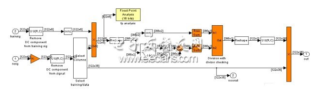

  图4给出了信道估计与补偿子系统。它实现了一种简单且低成本的相位补偿(对于更复杂的方案,则利用信道的频率相关性来减小噪声的均值)。系统中没有对OFDM各频率上的振幅变化进行补偿,因为这样的方法会耗费非常庞大的运算资源,而且对QPSK而言也没有必要。同时,该系统避免了复数除法运算,也确保除法结果具有较小的变化范围。
  图4:信道估计和补偿

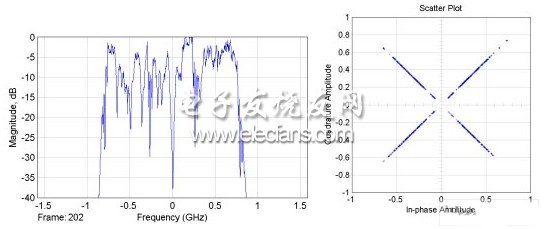

  对于任何子系统乃至整个模型,Simulink的数据型交叠功能能够直接实现定点和浮点数据之间的转换。对应于浮点参考基准,将信道信噪比设定为较高的值(60dB),这样可以排除对符号失真的定点影响。图5所示为UWB系统仿真的两个结果:1. 所有三个子带上的基带等效接收信号功率谱;2. 信道相位估计和补偿之后的信号星座图。
  图5:基于Simulink模型的UWB仿真结果
  功率谱(图5a)中的DC零点是由OFDM传输引起的,而频谱的其余部分则基本与多径信道的选频衰落特性相一致。在OFDM频率上的动态范围大约为30dB,这在相位补偿信号对消的幅度扩展图中也可看出。一个干净的X形星座图形则表示近乎理想的相位补偿。

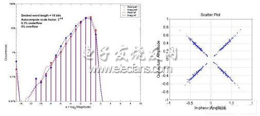

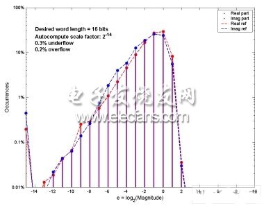

  在UWB模型中,建立了一个模块,该模块将信号直接输出到直方图中,这是一个信号动态范围可视化分析的极好方法。如图2所示,此模块(标有“定点分析”)被连接到发射机增益放大级的输出端。图6给出了浮点基准的直方分析图,包括同相和正交两种情况。根据比特位数,或者字长,动态范围刻度用以2为底的对数来表示比较实用。
  图6:OFDM发射机输出直方图:浮点基准
  除了0值采样(图中显示为2-15)以外,99.9%的时间里,信号强度都介于2-13至22,因此该信号用16位来表示就已足够。90dB这么大的动态范围在OFDM里相当普遍,实质上随机信号经过IFFT(中心极限定理)的结果就是这样大。
  对于将溢出和下溢控制到最小来说,这个分析模块会自动估计2-14或许是一个最佳的量化因子(scaling factor)。以此估计为基础,对于发射机中所有算法模块,将初始字长设置到16位,量化因子设为2-14。首先明确设定输入信关模块的定点参数值,然后选择发射机其它运算模块的定点参数与输入相同(Same as input)。同时,在接收机子系统中保留浮点交叠功能,以便隔离或定位发射机设计中的潜在问题。

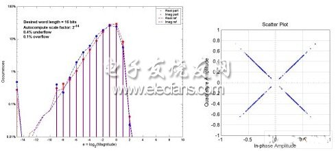

  图7给出了直方分布图以及相位补偿信号对消后的星座图。请注意和图5的浮点基准相比,图7b所示的星座图有点失真。直方分布图中显示出饱和值为2(直方图中虚线代表浮点基准,而柱干则代表定点结果)。虽然高功率发射的时间只有1%左右,但这足以(具有很高概率)在128点接收机FFT输出端上引起很大的失真。
图7:量化因子为2-14时的量化处理结果
  因此我们需要增加1~2位的量化,但是这对于放大级输出的小信号将会增加误差,不过该影响应该很小,因为当发射信号小于2-10时,就会淹没于信道噪声中。图8显示了将量化设为2-12时的改进结果。
  图8:改善后的量化因子为2-12时的量化处理结果
