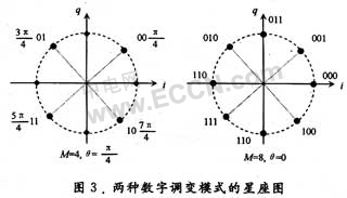

针对2 Mb/s传输速率而定义的第一种EDR调变模式为π/4旋转差分编码四相移相键控(π/4-DQPSK)。将图3左边星状图看成是两个彼此偏移45°的 QPSK星状图的叠放,即相当于A、B方式。每个符号时间的符号相位,是从两个QPSK星状图中交替选择而来,因此,后续符号的相位差是±π/4 和±3π/4四个角度中的一个。星状图的4个资料点造就了每个符号携带二个位元的传输速率,即它的资料速率是GFSK调变模式的两倍。
针对3 Mb/s传输而定义的第二种EDR调变模式为8相差分编码移相键控(8DPSK),它提高资料速率的关键在于为每个符号增加4个星状图资料点,全部8个星状图资料点可达到每个符号发射三个位元的传输速率,即资料速率是GFSK调变模式的三倍。如图3右边所示,A方式8DPSK。这种调变的优点是能用非相干解调模式,缺点是星状图资料点间的距离较小对杂讯有较高的灵敏度。

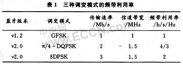

根据频带利用率的定义,将三种调变模式的ηB值计算在表1中。结果表明:采用多进制数字调变模式,虽然提高了频带利用率,却要牺牲信道带宽和信噪比等。

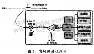

随着数字射频技术的发展,要求必须能捕获并存储一段时间的信号,并可反复回放,分析信号随时间的变化。另外,随着频谱利用率不断提高,干扰将来自更临近的频点,甚至同一频率,这要求频谱测试技术在发现和捕获能力上实现本质性的突破。实时频谱仪的核心是基于快速傅里叶(FFT)的仪表,可以实时捕获各种瞬态信号,同时在时域、频域及调制域对信号进行全面分析,满足现代数字射频信号测试的需求,图4所示为简化的实时频谱仪结构图。

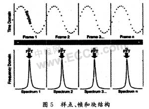

使用实时频谱仪实时采集无缝捕获信号时,三个条件(样点、帧和块)描述了存储的数据层级。时域采集的信号通过FFT变换转变到频域,当处理速度足够快时就可以做到实时处理。数据层级的最低层是样点,它代表着离散的时域数据点。帧由整数个连续样点组成,是可以应用快速傅里叶变换把时域数据转换到频域中的基本单位。在这一过程中,每个帧产生一个频域频谱。采集层级的最高层是块,它由不同时间内无缝捕获的许多相邻帧组成,如图5所示。块长度(也称为采集长度)是一个连续采集表示的总时间。对块内部的所有帧,每个采集在时间上都是无缝的,但在块之间不是无缝的。
在实时频谱仪实时测量模式下,它无缝捕获每个块并存储在内存中。然后它使用DSP技术进行后期处理,分析信号的频率、时间和调制特点。显然,快速傅里叶变换是实时频谱分析仪的核心,可以认为这是一种新型的、快速扫描的频谱仪。

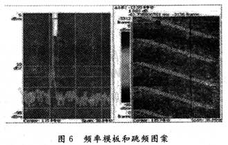

在跳频情况下,跳频图案是否按照设计的跳频图案进行伪随机跳变,将直接影响到跳频系统的抗干扰性能和整个设计是否成功,所以需要对跳频图案进行测试验证。实时频谱仪的三维频谱图(时间、频率和幅度)是观测跳频图案的一种非常有效的方式,如图6所示。由于频率模板触图发功能的使用,可以使得工程师直接设定跳频的起始点来捕获跳频信号观测跳频图案,这样就可以找到特定频率位置的跳频图案。而对于传统仪器只能随机捕获,很可能无法捕获到关心的跳频点位置的跳频图案。
