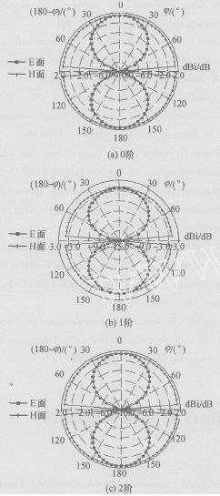

  根据图1中的Hilbert分形结构,文中提出了如图2所示的二维Hilbert标签天线结构。 本文取Hil2bert标签天线外部等边长h = 54mm, 0阶Hilbert标签天线谐振频率为915MHz. 用矩量法对0~2阶的二维Hilbert标签天线进行仿真,结果如图3, 4 所图3 二维Hilbert分形标签天线的方向图仿真结果
  从图3和表1可以看出,相对于相同纵向长度的普通偶极子天线,随着分形阶数的增加, 0~2阶二维Hilbert标签天线的方向图基本保持不变,但谐振频率逐渐减小: 2阶二维Hilbert标签天线的谐振频率约为410MHz,若要保持谐振频率为915MHz,则2阶二维Hilbert标签天线的等边长度约为0. 46 h.

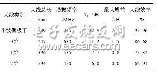

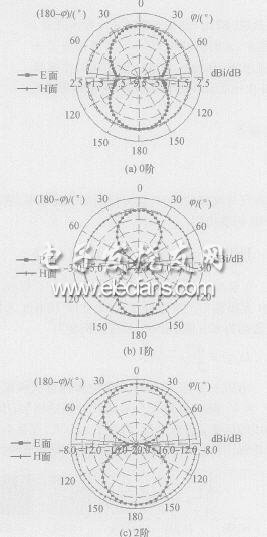

  用矩量法对一维Hilbert标签天线进行仿真,结果如图6, 7所示,天线参数见表2.

图6 一维Hilbert分形标签天线的方向图仿真结果

  从图6和表2可以看出,一维Hilbert分形标签天线的方向图基本相同,谐振频率随阶数的增加不断下降,但下降幅度逐渐趋缓。 2阶一维Hilbert标签天线的谐振频率下降到半波偶极子天线谐振频率的49. 2%时,其天线效率为62. 91% ,是2阶二维Hil2bert标签天线效率(8. 83% )的7. 1倍。 这说明了一维Hilbert结构的分形天线在缩减天线尺寸的同时,能够保持标签天线的性能不急剧下降。 经过推算,在915MHz谐振频率下, 2 阶一维Hilbert分形标签天线的两臂长度约为半波振子天线长度的50% ,具有较好的尺寸缩减特性。
  表2 一维Hilbert分形标签天线参数
