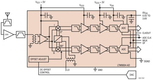

  LTM9004 是一款直接转换接收器,采用了 I/Q 解调器和基带放大器以及双 14 位、125Msps ADC,如图 1 所示。LTM9004-AC 低通滤波器在 9.42MHz 处有一个 0.2dB 的转角,从而允许 4 个 WCDMA 载波。LTM9004 可与一个 RF 前端一起使用,以构成一个完整的 UMTS 频带上行链路接收器。RF 前端由一个双工器以及一个或多个低噪声放大器 (LNA) 及陶瓷带通滤波器组成。为了最大限度地降低增益和相位失衡,基带链路采用了固定增益拓扑,因此在 LTM9004 之前需要一个 RF 可变增益放大器 (VGA)。以下是此类前端的典型性能例子:

  图 1:在 LTM 9004 微型模块接收器中实现的直接转换架构
  OFFSET ADJUST:偏移调节
  DC OFFSET CONTROL:DC 偏移控制
  考虑到 RF 前端的有效噪声贡献,LTM9004 引起的最大可允许噪声必须是 -142.2dBm/Hz。LTM9004 的典型输入噪声是 -148.3dBm/Hz,据此计算出的系统灵敏度为 -116.7dBm。

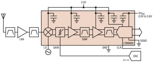

  LTM9005 是一款 IF 采样接收器,采用了一个下变频混频器、IF 放大器以及一个可变衰减器、一个表面声波 (SAW) 滤波器和一个 14 位、125Msps ADC,如图 2 所示。LTM9005-AB SAW 滤波器的中心频率为 140MHz,带宽为 20MHz,允许 4 个 WCDMA 载波。LTM9005-AB 可与一个如上所述的类似 RF 前端一起使用,以构成一个完整的 UMTS 频带上行链路接收器。在这种情况下,一个合适的前端应该有 14.5dB 的最大 RF 增益。
  图 2:在 LTM9005 微型模块接收器中实现的 IF 采样架构

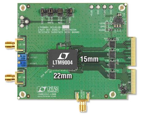

  LTM9004 和 LTM9005 展现了 UMTS 基站应用所需的高性能,而且提供非常紧凑设计所需的较小尺寸和集成度 (参见图 3)。通过运用 SiP 技术,这些微型模块接收器采用了以最佳工艺 (SiGe、CMOS) 制造的组件和无源滤波器组件。
  图 3:实际的演示板照片,该板最大限度地减少了所需的外部电路
