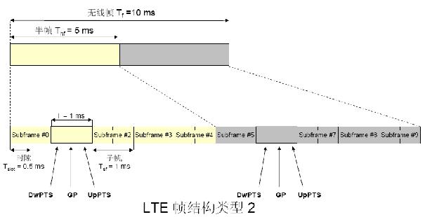

无线帧结构
因为TDD采用时间来区分上、下行,资源在时间上是不连续的,需要保护时间间隔来避免上下行之间的收发干扰,所以LTE分别为FDD和TDD设计了各自的帧结构,即Type1和Type2,其中Type1用于FDD,而Type2用于TDD。
在FDD Type1中,10ms的无线帧分为10个长度为1ms的子帧,每个子帧由两个长度为0.5ms的slot组成。 在TDD Type2中,10ms的无线帧由两个长度为5ms的半帧组成,每个半帧由5个长度为1ms的子帧组成,其中有4个普通的子帧和1个特殊子帧。普通子帧由两个0.5ms的slot组成,特殊子帧由3个特殊时隙(UpPTS,GP和DwPTS)组成。
在LTE中TDD与FDD帧结构最显著的区别在于:在TDDType2帧结构中存在1ms的特殊子帧,该子帧由三个特殊时隙组成:DwPTS,GP和UpPTS,其含义和功能与TD-SCDMA系统相类似,其中DwPTS始终用于下行发送,UpPTS始终用于上行发送,而GP作为TDD中下行至上行转换的保护时间间隔。,三个特殊时隙的总长度固定为1ms,而其各自的长度可以根据网络的实际需要进行配置。

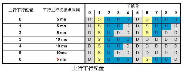

上下行的时间分配
TDD另外一个显著区别于FDD的物理特征是,FDD依靠频率区分上下行,因此其单方向的资源在时间上是连续的;而TDD依靠时间来区分上下行,所以其单方向的资源在时间上是不连续的,时间资源在两个方向上进行了分配。
下图是LTE TDD中支持的7种不同的上、下行时间配比,从将大部分资源分配给下行的“9:1”到上行占用资源较多的“2:3”,在实际使用时,网络可以根据业务量的特性灵活的选择配置。这样,在资源组成上TDD与FDD所固有的不同,成为了LTE中另一部分为TDD所进行的专门设计的原因。这一部分设计主要包括“物理层HARQ的相关机制”,以及“采用频分的随机接入信道”。

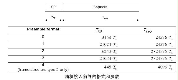

随机接入前导
随机接入前导(Random Access preamble)的设计是LTE对TDD的另一项特殊设计。在LTE中,随机接入序列采用如下图所示的5种随机接入序列格式。其中最后一种随机接入序列格式是TDD所特有的,由于其长度明显短于其它的4种格式,因此又称为“短RACH”。采用短RACH的原因也是与TDD关于特殊时隙的设计相关的,如同图中所描述的,短RACH在特殊时隙的最后部分(即UpPTS)进行发送,这样利用这一部分的资源完成上行随机接入的操作,避免占用正常子帧的资源。采用短RACH时,需要注意的一个主要问题是其链路预算所能够支持的覆盖半径,由于其长度要大大的小于其它格式的RACH序列,因此其链路预算相对较低,相应的适用于覆盖半径较小的场景(根据网络环境的不同,约700m~2km)。

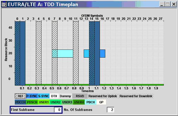

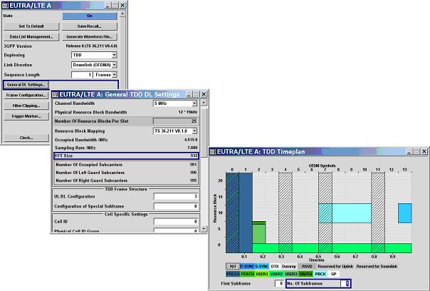

LTE信号产生
LTE的测试首先需要模拟LTE射频信号,并且研究其统计特性。对于LTE下行,研究人员可以从WiMAX和WLAN等技术中参考得到 OFDMA的射频特性。但是对于上行,LTE上行使用的SC-FDMA技术在其他标准中并没有使用。因此上行信号特性需要进行特别的研究。LTE信号模拟中的一些通常设置包括频率、带宽、LTE信号包含资源块的数目、天线配置、参考信号序列配置、下行同步信道配置、循环前缀长度、用户数据和调制方式的分配和L1/L2控制信道的配置的等参数。
选件R&S SMx-K55用于R & S公司的信号源,诸如R&S SMU200A, R&S SMJ100A 和 R&S SMATE200A就可以按照TS36.211标准规定产生LTE FDD 和 LTE TDD 上下行射频信号,用于元器件性能测试以及基站和移动终端的接收机测试。下图显示了LTE TDD信号的设置以及图形显示资源分配图。
此外R&S还提供了高性能的双通道基带信号源AMU200A以及AFQ100A,加上AMU-K55或者AFQ-K255选件后,就可以模拟LTE的基带信号,用于LTE研发早期基带信号的模拟。而通过一款R&S提供的EX-IQ-BOX,用户可以产生适应自己需要的数字基带信号格式。
这些仪表及其选件可提供信道编码,多达四路发射天线的 MIMO 预编码以及2x2 MIMO 的实时衰落模拟等功能。该软件选件直接安装在仪器上,给用户提供了多种配置的可能性,用户不仅可调用预先定义好的测试场景,快速的进行测试设置;而且还可以按照自己的需要灵活设置各种参数进行定制测试:例如参考符号,控制信道,同步信道及数据信道的参数,此外,也可独立配置各个子帧。
目前R&S的LTE信号模拟方案完全符合3GPP V8.40标准,包括PRACH、探测参考信号、上行链路的PUCCH编码,下行链路的PHICH和PCFICH编码,同时包含36.141标准规定的E-Test模型信道。
