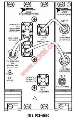

NI PXI-5660 射频信号分析仪
NI  PXI- 5660 射频信号分析仪是虚拟仪器和软件无线电技术的综合体现。如图 1 所示,PXI-5660 射频分析仪式由 PXI-5600 射频信号下变频器和 PXI-5620数字化仪组合而成。下变频器和数字化仪为通用的硬件,可以对 9kHz 至 2.7GHz的各种 RF 信号进行测量。

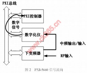

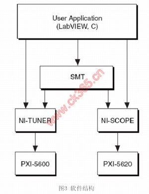

如图 2 所示,射频信号接入下变频器转换为 5M-15MHz 的中频信号后输出至数字化仪,数字信号经 PXI 总线传入计算机,之后的信号解算和射频参数分析全部转为数字信号处理范畴的工作,即由软件完成。NI 提供模块化软件工具包,用户可以方便的完成从底层到高层的软件开发工作。如图 3 所示。

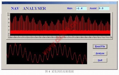

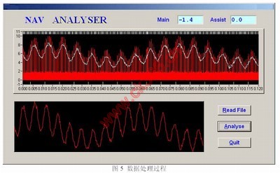

应用实例:导航系统信号测量
航空近程无线电导航系统由机载设备和地面台组成极坐标式导航系统。系统工作于 L 波段(962M-1213MHz)。地面台发射的导航信号为超高频载波被 15Hz和 135Hz 正弦合成信号进行幅度调制,再进行脉冲调制而成。方位信息即为 15Hz和 135Hz 信号与基准脉冲的相位差。
对于此导航信号的测量,在信号采集阶段,首先以载波频率设定下变频器的中心频率等参数,再进行中频数字化;信号分析阶段首先要提取信号包络,然后在时域进行相位计算。如图 4,图 5 所示。
