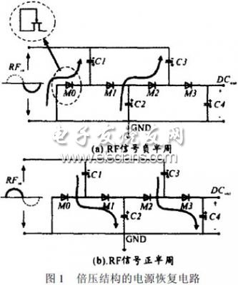

倍压结构的电源恢复电路如图1所示。图中的二极管在实际应用时通常用MOS管替代。输入正弦交流信号RFin=VAsint。在RFin负半周期时,M0导通,C1充电。C1两端能够获得的最大电压为VA-Vd,其中,Vd为MOS管M0两端的电压降。
RFin正半周期时,节点1的最大电压为VA+(VA-Vd)。该电压使得M1导通,C2充电,直到C2两端达到最大电压,即节点2的最大电压,为 VA+(VA-Vd)-Vd=2(VA-Vd)。依次类推,C3两端能够获得的最大电压为3(VA-Vd),节点4的最大电压为4(VA-Vd)。节点 2N的最大电压为2N(VA-Vd)。于是,对于2N级电路,输出直流电压为:

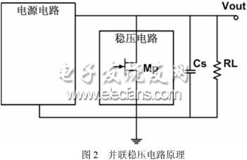

通常的并联式稳压结构如图2所示。当Vout大于稳压电路开启阈值时,稳压电路内的泻流管Mp开启,从泻流管泻放电流,使电压降低。
[url=http://upload.semidata.info/new.eefocus.com/article/image/2011/09/20/50bb45752c917.jpg] [/url]

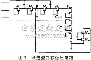

根据设计协议要求,输入信号为OOK信号在OOK信号的关断时刻,由于图2中泻流管Mp无法瞬间关闭,于是继续从储能电容Cs上抽取电流,从而导致电源电压Vout出现较大下脉冲凹陷。为解决该问题,将并联稳压电路改进,如图3所示。泻流管Mo1和Mo2的电流抽取点从Vout端移至节点p。这样,当泻流管开启,OOK信号的关断时刻到来时,由于二极管连接的MOS管M3、M4的反向截止作用,储能电容Cs上的电荷不会从泻流管上被抽取走,从而避免了泻流管造成的电源电压下脉冲凹陷的问题。稳压电路稳压值设计在2.4V。
[url=http://upload.semidata.info/new.eefocus.com/article/image/2011/09/20/50bb45752cd06.jpg] [/url]

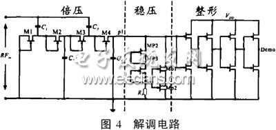

解调电路如图4所示。M1~M4为4级倍压单元,起到检波二极管的作用。由于并联稳压电路的泻流管无法瞬间关断,因此,在OOK信号关断时刻,泻流管抽取电容C4上的电荷。电容C4取值较小,因此,p1点电平迅速下降,形成较大的下脉冲凹陷,经过后级的整形电路,输出标准的解调波形。
[url=http://upload.semidata.info/new.eefocus.com/article/image/2011/09/20/50bb45752f39d.jpg] [/url]

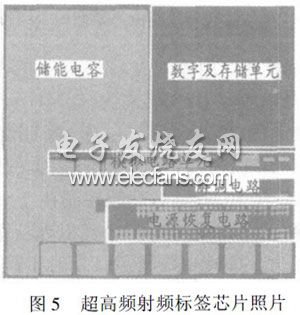

该射频前端模块作为超高频长距离无源射频标签芯片的一部分,在UMC0.18m混合信号工艺下设计实现,并流片验证。芯片照片如图5所示。
[url=http://upload.semidata.info/new.eefocus.com/article/image/2011/09/20/50bb45753189c.jpg] [/url]

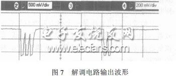

读写器发送1s脉宽的OOK调制信号。解调电路输出波形如图7所示。下脉冲上升时间较长是由于示波器探头引入的16pF电容所致。
