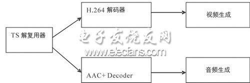

  软件的主要任务是TS流的解复用、H.264和AAC+的解码,采用微软的Direct Show技术开发,可以降低开发难度和开发周期。Direct Show技术是微软提供的Windows平台多媒体开发包,以COM为基础。Direct Show使用Filter Graph的模型来管理整个数据流的处理过程。参与处理的各个功能模块叫Filter,按功能分3类:Source、Transform、 Rendering Filter 。Source Filter主要负责获取数据和前期的处理;Transform Filter负责数据格式的转换和传输,主要是负责解码;Render Filter负责显示。各个Filter和应用程序的交互靠事件通知机制来完成:Filter状态改变时发出一个事件,由Filter Graph Manager处理或发给应用程序。整个软件可以分为5大功能模块,如图3所示。TS解复用器模块属于Source Filter,作用是从DMA缓冲中获取数据,然后从TS流中解析PAT(Program Association Table)和PMT(Program Map Table),得到相关节目的音频和视频数据TS包的PID(Packet Identifier)之后,就可以组合PES(Packetized Elementary Stream)包,同时还可以得到和音视频同步相关的参数:PCR(Program Clock Reference)、CTS(Presentation Time Stamp)、DTS(Decoding Time Stamp),最后把PES包去包头后的ES(Elementary Stream)数据发给下游的解码Filter。H.264和AAC+解码模块属于Transform Filter,主要功能是把从上游获取的音频和视频数据进行解码,把解码得到的PU(Presentation Unit)重新排序(只有用到双向预测时需排序),送给下游的生成器。视频生成器和音频生成器模块属于Rendering Filter,主要完成显示功能。如果数据格式需要转换,可以在解码器和生成器之间加一个具有转化功能的Transform Filter。
