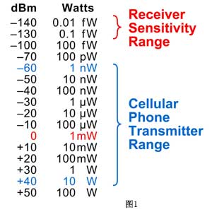

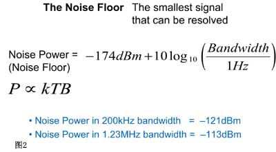

  分贝dB是一个相对的值。另一个相关的单位是毫瓦分贝dBm,它是相对于1mW的绝对功率。图1给出了dBm的值及其相应的瓦特数,其中还给出了移动电话的发射机发射功率参考范围,以及灵敏接收机所能检测到的最低信号功率。图2给出的等式定义了室温下射频信号的理论热噪声。由于射频信号通过空气的传输以及受到大气干扰和其它信号的干扰,到达接收机端的信号电平可能变得非常低。接收机常常需要检测低于0.1pW的信号(或者低于微伏的信号电平)。
  Noise Floor:本底噪声

图1给出了dBm的值及其相应的瓦特数其中还给出了移动电话的发射机发射功率参考范围以及灵敏接收机所能检测到的最低信号功率

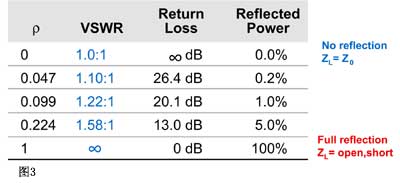

  如果某个信号波从一种特征阻抗传输到另一种不同的特征阻抗,那么就会引起信号反射和反向传输。如果阻抗相同,就不会发生反射。当由于阻抗不连续而发生信号发射时,就会在传输线的两个方向上出现信号波的传输。在这两个波相位相同的点上,将出现最大的电压幅值Vmax;在它们相位相差180度的点上,将出现 Vmin。Vmax和Vmin的比值称为电压驻波比,即VSWR。VSWR是衡量某个连接器或某条线缆的阻抗是否接近50欧姆的一个指标。图3给出了理想情况下全匹配(没有反射)、理想开路(100%反射),以及极端情况下这三个值之间的关系。
图3给出了理想情况下全匹配理想开路以及极端情况下这三个值之间的关系
  Return Loss:回波损耗
Reflected Power:反射功率
