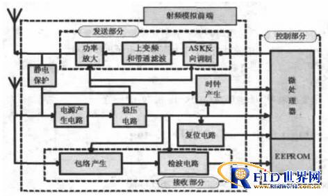

标签由天线、射频模拟前端、控制部分组成。
图1 显示出了标签的系统结构框图。天线用于发射和接收电磁波; 射频模拟前端主要是由包络检波电路、ASK 调制电路、稳压电路、时钟产生电路、偏置电路以及上电复位电路组成, 用于获取能量并调制解调信号; 控制部分含控制逻辑、微处理器( CPU) , 用于控制相关协议、指令及处理功能; EEPROM存储器用于存储标签的系统信息和数据, 存储时间可以长达几十年, 并且在没有供电的情况下, 其数据信息不会丢失。
图1 标签射频模拟前端系统级设计与仿真

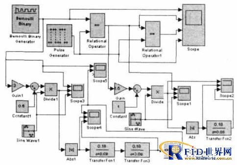

4.1 标签射频模拟前端的Simulink 功能框架设计
Matlab 中的Simulink 是一种系统级的仿真工具[4], 将系统中各部分电路的功能对应建立其相应的模块, 先对每个模块单独仿真, 在达到预期效果之后, 再进行整体仿真。
图2 为用Simulink 仿真工具搭建的标签模拟前端功能框图。
图2 射频模拟前端的Simulink 仿真框图

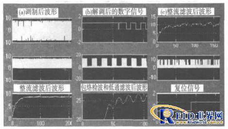

图3 为射频模拟前端关键部分的Simulink 仿真结果, 如图所示。
正弦调制: 即用正弦波( 载波) 和数字信号相乘即可得到,可通过将数字信号增益后叠加常数信号来进行调制深度的调节。直流电源的产生: 是通过将调制信号进行绝对值的运算来模拟全波整流, 通过低通滤波器传递函数的设计来模拟滤波。图3 中( a) 为整流滤波电路仿真结果, 可看到a 中整流滤波后得到直流电压, 可给标签供电。
包络检波解调电路: 由一个非线性器件和低通滤波器实现, 非线性器件用绝对值实现, 而低通滤波由传递函数实现。检波电路由一个载带滤波器和电压判决器组成, 载带滤波由传递函数实现, 电压判决器由比较器实现。包络产生电路和检波电路连接在一起就构成包络检波解调电路从而恢复出数字信号,( b) 中可看到解调之后的数字信号和原来的未调制前一致。
复位信号产生: 可由电压比较器实现,( c) 中可看到当电源电压上升至可使标签正常工作的稳定值时, 复位信号跳高并保持稳定电压。这样可使标签启动工作。结果表明标签射频模拟前端原理设计基本正确, 获得了较满意的仿真结果。

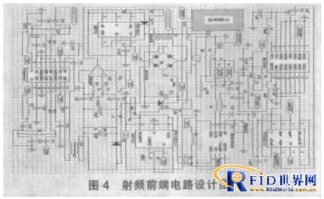

图4 为超高频电子标签射频模拟前端的整体电路设计图。

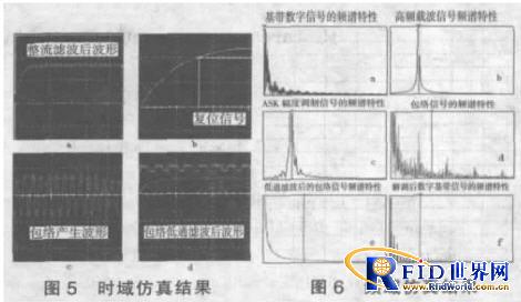

Multisim 是构建电路并立即模拟运行的理想工具, 适用于模拟/ 数字线路板的设计[7]。结合上面设计的标签射频模拟前端电路, 利用Multisim 搭建了其关键部分的电路模块, 并进行了仿真。图5 和图6 分别是给出了各部分的时域和频域仿真结果。
图5 ( a) 中信号是经过二极管桥式整流电路和滤波电路后, 滤除高频成分得到输出给标签供电的直流电压信号。( b)中如图5 所示, 处于图上方的信号是电压信号, 处于下方的是复位信号。当电源电压上升到一定值时, 复位信号跳高使控制部分正常工作。( c) 中可看到通过包络产生电路产生的包络信号还含有很多没有滤除的高频成分, 这样的信号如果直接输入到电压判决器的话, 由于高频信号的干扰, 会造成判决出错等情况, 所以我们必须对这个包络信号再进行低通滤波滤除多余的高频成分后, 再输出给电压判决器判决输出解调。( d)中位于上方的是未进行低通滤波的包络信号, 下方是进行了低通滤波的包络信号, 明显可以看出高频成分被滤除了。
图6( a) 中是未调制的基带数字信号的频谱特性, 它的中心频率在基带附近,( b) 为高频载波的频谱, 它的中心频率是915MHz。( c) 为调制后信号的频谱, 它的中心频率是915MHz。将基带数字信号的频谱搬移到了以高频载波中心频率为中心的频段上。( d) 为最初产生的包络信号的频谱特性, 我们可以看到它的中心频率已经被搬移到了基带附近, 但是由于还参杂着一些我们不需要的高频成分, 它的频谱除了在基带附近增益最大外, 在其他的一些高频段上仍存在较大增益。( e) 是通过低通滤波后的包络信号频谱特性。我们可以看出, 高频成分得到了滤除, 频谱中心仍在基带, 但是频谱变得光滑。( f) 是解调后数字基带信号的频谱特性。其频率中心在基带左右, 基本满足解调要求。
