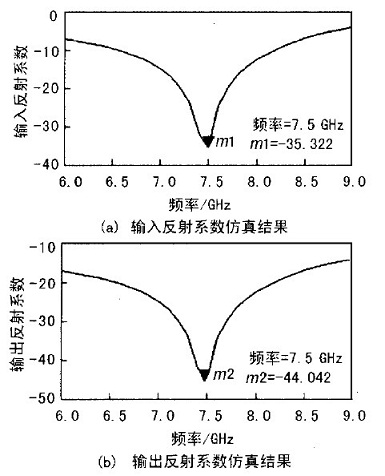

  如图1 所示输入输出阻抗均完美的匹配好, 输入输出反射系数在7 ~ 8 GHz 的频带内均小于- 15 dB, 在匹配的中心点7. 5 GHz 其更是达到了- 35. 322和- 44. 042, 可以说匹配相当好。

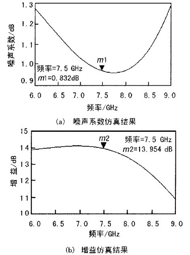

  如图2 所示, 噪声在7~ 8 GHz 的范围内低于1. 1 dB。增益在7. 5 GHz 的时候为13. 954, 与预估值13. 955 相差无几, 且增益平坦度小于1 dB。
  这样就完成了第1 级设计, 输入输出阻抗完美匹配, 噪声小于1. 1 dB, 且有良好的增益为13. 954 dB。

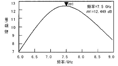

  如图3 可知, 输入输出阻抗匹配良好, 且增益最高点为12. 449, 与预估的12. 463 相差无几。在7~8 GHz的频带内, 输入输出反射系数也均小于- 20 dB, 增益均大于11. 5 dB。这样就完成了第2级功率放大级的设计。

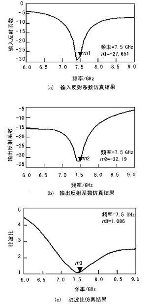

  接下来将2 级级联在一起, 由于第1 级的输出端和第2 级的输入端均完美的匹配到50 , 所以级联也没有什么问题, 由图4 可以看出, 输入输出阻抗匹配方面, 在中心点7. 5 GHz 处, 均匹配良好, 驻波比在1. 086 左右。而在7~ 8 GHz 范围内, 驻波比也均小于2。
图4  输入输出反射系数和驻波比仿真结果

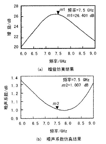

  从图5 可以得到, 增益在中心频率达到26. 401 dB, 在7~ 8 GHz 范围内也均在25 dB 以上。
  噪声系数在7. 5 GHz 为1. 007 dB, 应用频段内的噪声最大也不超过1. 1 dB。
