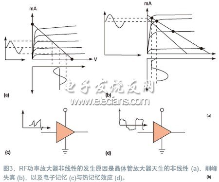

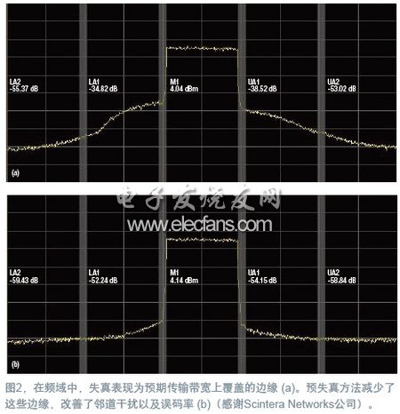

  在频域和时域中都可以查看RF放大器的失真。在时域中,能够形象地看到一个通过RF放大器的切角或平顶正弦波,如同驱动过度而靠近电压轨的音频信号一样(图1)。在频域中,放大器失真表现为包含谐波的“边缘”,它进入了邻近频段范围内(图2)。对于任何放大器,希望的功率越高,则得到的失真就越严重。在RF频率下,不仅有幅度失真,还有相位失真,以及由于热瞬变和电记忆效应所带来的失真(图3)。相位失真出现于快速转换速率区中,RF输出滞后于输入信号的情况,如当载波信号进入大地时,或当一个调制包络必须立即变到一个不同电平时。

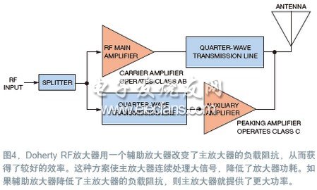

  为解决这个问题,可以尝试采用一种Doherty放大器,它是一种复合型设备,使用了一个主通道和一个辅助RF通道,可以在信号强度低时节省功耗,而当需要较高功率时,仍能适应较大的信号摆幅(图4)。Doherty放大器架构运行很好,但它增加了理想的简单放大器级的器件数和复杂性。

  可以设想一下算法的基础功能。对一个摆幅大到接近电源轨的正弦载波,所有RF放大器都会将其抹平。因此,预失真算法会使这些较大幅度的正弦波有更尖锐的波峰。这样,就可以从放大器获得一个较纯净的正弦波。在时域中很容易看到这种情况。而在频域中,可以将预失真想象成增加某种相位角的谐波成分,它抑制掉非线性RF功放所产生的尖刺。当为一个预失真电路通电时,就可以看到邻道尖刺的幅度大大减小。

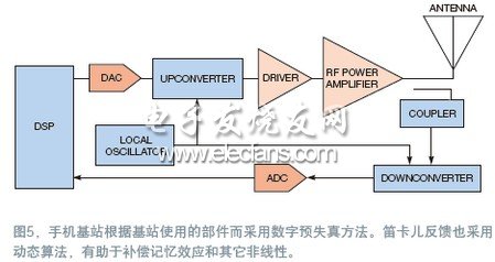

  过去几年来,手机基站制造商已接受了用数字预失真做放大器线性化的方法(图5与参考文献5)。此时,要用一个单向耦合器对RF输出做采样。可以用一个混频器,将千兆赫水平的信号下变频到一个较低频率。然后就可以用一个快速ADC对波形采样。这些采样被送至一片运行预失真算法的FPGA,用于修正输入波形,还给出一个数字的数据流。然后,FPGA输出RF基带信号或I(索引)和Q(正交)信号,再上变频至手机所在频段的RF载波效率。

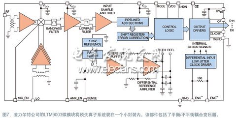

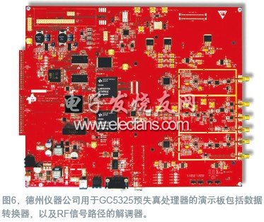

很多工程师都熟悉Altera公司的FPGA在数字领域的使用。该公司的MegaCore IP(智能产权)可完成预失真的数字部分运算(参考文献8)。Analog Devices公司与Altera公司合作,提供一种混合信号的数字预失真系统板,而德州仪器公司提供GC5325这类发射处理器器件,以降低信号波峰系数,以及抵消功放的失真(图6)。Xilinx公司为自己的Virtex-4和Virtex-5 FPGA提供一个数字预失真的参考设计。由于手机基站承载了较多的RF通道,空间就成为了一个问题。凌力尔特公司等的解决方法是将整个数字预失真电路集成为LTM9003微模块(图7)。

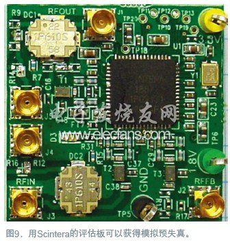

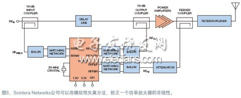

  尽管手机基站制造商接受数字系统,但供应商们在采样数据系统中做的主要是模拟电路,这带来了成本、功耗和空间不利因素。替代方法是用模拟技术实现RF放大器的线性。例如,新兴公司Scintera Networks将目标瞄准了5W区间的小功率RF系统,还有UHF(超高频)电视发射站的信号路径(图8)。这种方法会采样驱动级的RF信号,使RF信号保持在模拟域中,但通过采用一种波形的Volterra Series扩展,对其作因数修正。Volterra Series是一种非线性性能的模型,类似于Taylor Series,不过Volterra Series可以表达记忆效应。Scintera公司的方案会对RF输出作采样和数字化,采样结果被送入该公司芯片中的数字电路。该设计用数字段计算出RF信号链的模拟因数,然后用另一个单向耦合器,将经Volterra因数修正的RF信号混合回到RF路径中。系统只需要在芯片中处理足够的RF,就能校正放大器的失真。大多数RF功率都在主RF路径内,而绕过了IC。Scintera公司将RF保持在模拟域,提供了一个功耗远低于数字预失真方式的系统(图9)。
