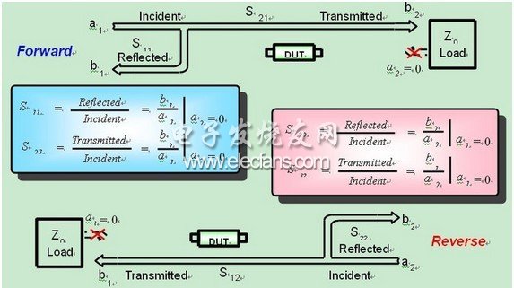

 S参数在射频电路中应用广泛,在射频电路中的地位,应该与低频中的电压电流定律一样重要。整个S参数的得出过程由下图可见:
  S11 = forward reflection coefficient (input match)
  S22 = reverse reflection coefficient (output match)
  S21 = forward transmission coefficient (gain or loss)
  S12 = reverse transmission coefficient (isolation)
  个人认为S12被称为隔离度有点不妥,应该是在多端口,比如3端口的,1、2端口为输入,3为输出的情况下,S12和S21可以被形容为隔离度。

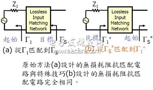

  阻抗匹配的过程当中,可以是从ZL匹配到Zo的共轭,也可以是从Zo匹配到ZL的共轭。两者是相同的过程。

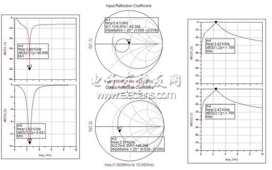

  ADS的仿真过程中,S11参数表示的具体含义是什么,比如Zo为80欧姆,经过阻抗匹配网络后,也实现了S11参数的最小化。而此时通过SMITH圆图可以得到,Zo为50欧姆附近,要如何解释?所谓系统的S11和网络的本征S11分别是什么概念?
  当一个网络为无源网络时,S12=S21时,可以称做互易网络,我猜想互易网络的意思就是,激励源方向相反时,传输损耗不变。在进行ADS仿真的过程中,经常出现的情况会是S11参数不错,同时S21参数也可以,而S22参数很差,此时S12与S21曲线相同,怎么解释这个问题?互易网络的物理意义是什么?S12=S21代表什么?一个阻抗匹配网络是否好,是S11重要,还是S22重要?

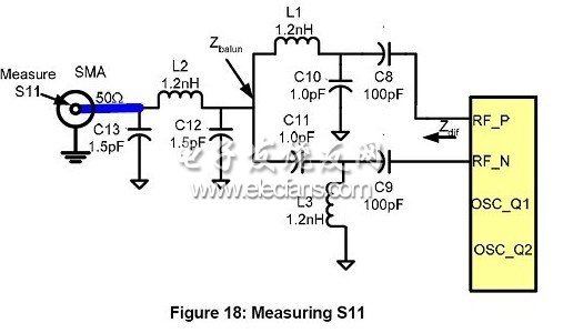

  对于网络分析仪,ADS当中的VNA可以任意地更改源及负载阻抗,那么实际中可以更改吗?用网络分析仪测试一个特征阻抗不是50欧姆的端口,应该怎么测试?直接读出S11参数的史密斯圆图,然后获得特性阻抗?测试一个阻抗匹配网络的S21,两端都不是50欧姆,怎么测试?测试的S22参数是否可以看作是端口2的输出阻抗?
  回忆在安捷伦测试时,斌总说可以将天线先断开,假设天线阻抗为50欧姆,就可以用端口1进行S11测量,然后得出整个阻抗匹配网络,包括IC输出阻抗在内的特性阻抗。那么假设可以将VNA的输出端阻抗设置为80+74*j,是不是代表,此时通过4端口网络的双端输出接匹配网络的双端输入,利用S11参数可以得到80+74*j的特性阻抗?如果是这样的话,ADS仿真中的S22就应当可以得出80+74*j。问题是,实际的仿真结果,并不是该值。
