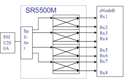

研发技术试验包括两类测试。一类是上行解调测试,主要是验证基站在指定的信道环境下接收机的解调性能,要求得到在不同吞吐量下的信噪比,对接收机性能做出评估和比对。
图2 上行解调测试结构图-SR5500M

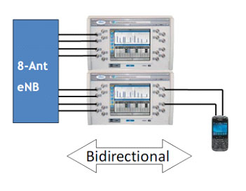

另一类是双向测试,主要验证MIMO,MIMO加beamforming的在不同信道环境下双向测试,要求画出吞吐量与信噪比的曲线,对整体性能做出评估和比对。
图3 双向8*2测试结构图-VR5-HD

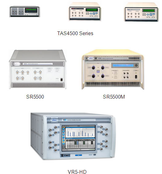

思博伦通信的无线通信测试系列产品能够为2G、2.5G、3G、4G移动通信系统和WLAN/WiMAX系统提供目前最先进的和最精确的测试解决方案,它贯穿了产品的研发、系统性能测试、质量保证、生产测试、产品评估、设计验证、一致性测试及入网认证的整个过程。思博伦无线信道仿真器作为工业标准已有20年的历史,见下图的演变:
图4 思博伦无线信道仿真器系列
SR5500/SR5500M是使用最广泛的信道仿真器。 SR5500-M提供了对LTE/WIMAX等技术对于MIMO,SCME/IMT-A M.2135等空间信道模型等新技术的支持。SR5500M提供模块化、灵活的测试配置(单模块提供2个物理射频通道、4内部通道、96条径),既满足多个测试项目同时进行的需要,也能组合起来满足大规模测试的需要。
思博伦新一代的信道模拟器产品平台VR5-HD,充分考虑到B3G, 4G的测试需求,在多个方面的指标上进行了大的提升。比如更易于使用和场景创建(天然双向连接和GUI设计的配合,触摸屏和外部电脑控制等),支持更高的带宽(100M),更广的频段覆盖(400M~6G),在一台设备里支持更多的信道数目(最大到8*4MIMO,同时也继承了SR5500M的模块化和可级联设计思路),支持未来的LTE-A的测试需求(如载波聚合)等。

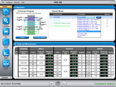

VR5-HD的主控软件界面如下图,可设置:
接收机和发射机连线拓扑图
双向连接时灵和配置端口,方便连接
多径环境的所有参数
输出功率及输出的载噪比等
图5 VR5-HD图形用户界面

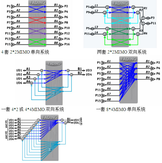

VR5-HD的基本测试能力
对于单台VR5-HD,可以支持以下各种配置情况下的MIMO测试:
图6  VR5-HD灵活的MIMO配置

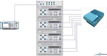

3.3.1上行解调测试
上行测试需要使用单向的1*8环境,支持SCME、IMTA信道模型,基站设置为交叉极化,终端设置为垂直极化,天线具有方向性。
在每种信道模型下,通过调整信噪比获得不同的吞吐量。
可方便的遍历终端速度、信噪比设置等。
上行解调测试可用SR5500M或VR5,下图是SR5500M的例子:
图7 上行解调测试连接

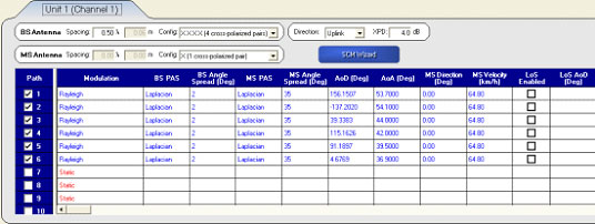

信道模型为实时的SCME或IMTA M.2135模型:
图8 SCME信道模型实时配置

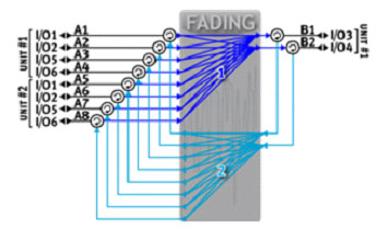

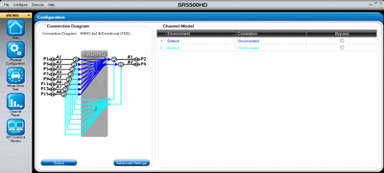

3.3.2双向8*2测试
双向测试需要使用双向的8*2环境,支持SCME、IMTA信道模型,基站设置为交叉极化,终端设置为垂直极化,天线具有方向性。
双向测试必须保证上下行信道的互易性。所以开始测试前,需要执行相位校准。并保证相位校准的精度。相位校准的间隔应该尽量长。VR5-HD的校准精度在20M的带宽里达到5°,请校准周期可达到1周。大大提高了测试效率。
VR5内置双工器,无需添加然后外部器件即可完成双向测试:
图9 双向8*2连接
图10 双向8*2配置
