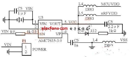

1.1 电源电路
本设计的电源采用3.7V锂电池供电, 然后经低压降电源管理芯片AMC7635, 以产生3.0V的电压来为STM32F103和nRF24L01供电, 图1所示是本系统的供电电路。
近程无线数传系统供电电路
图1 系统供电电路

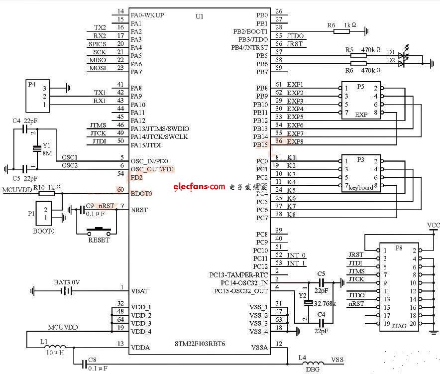

1.2 微控制器电路
微控制器选用带ARM Cortex -M3 内核的STM32F103。STM32F103控制器具有高性能、低功耗、低电压等特性, 同时具有高集成度和易于开发的优势。图2所示是该系统中的微控制器电路。控制器与射频收发器nRF24L01的接口采用SPI口来实现, 即图2 中SPICS、MOSI、MISO和SCK四条信号线和CE和INT0两条信号线。另外,该控制器还可以扩展一路主板RS232 口和8 路GPIO口输出。
STM32F103微控制器电路
图2 微控制器电路

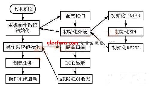

2 系统程序设计
本系统可在STM32F103上移植UCOSII操作系统。系统程序主要分为主机的系统初始化程序、键盘和显示程序及射频收发器nRF24L01的控制程序三大部分。图4所示是其软件程序流程。
近程无线数传系统程序流程图
图4 系统程序流程图
系统程序设计的关键是UCOSII操作系统的移植和SPI口通信控制。有关操作系统的移植, 芯片厂商在官网上已有范例提供, 本文不再赘述。
