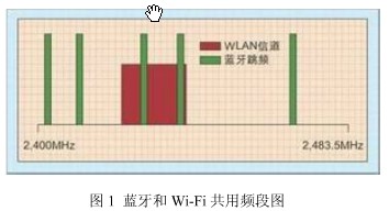

          设计同时包含Wi-Fi和蓝牙功能的消费类电子产品会遇到很多问题,特别是在要求同时工作模式的情况下。蓝牙和802.11b/gWLAN系统工作在2.4GHz频段,这两种技术都用到了可用频谱的重要部分(见图1)。
          当WLAN设备和蓝牙设备靠得很近并试图同时收发无线信号时就会发生干扰。这两种技术采用不同的方法进行信号传送:载波侦听多路访问(CSMA)和跳频扩频。前者用于802.11b/g收发器,它在发送信号前会侦听空闲信道。所发送的信号带宽大约20MHz,将占用间距为25MHz、最多3个非重叠信道中的一个进行传输。
          而蓝牙则采用跳频扩频技术在79个带宽为1MHz的信道间以每秒1,600跳的速率跳跃选频,在每个跳频点发送较短的时分复用数据包。当一个设备发起连接并成为该子网的主设备时,蓝牙连接就成功建立了。如果知道目标地址,设备就直接发送页面消息。如果目标地址未知,会先发送一个查询消息,跟着再发页面消息。一旦两个设备同步上以后,这两个具备蓝牙功能的设备就处于连接状态,并且每个设备会设定一个唯一的MAC)地址。通过简单的计算可以证实,蓝牙发射器输出的信号与802.11b/g信号在大约25%的时间内会有冲突。

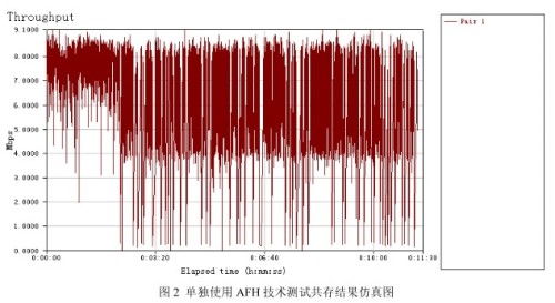

          不幸的是,诸如AFH等技术是专门为2.4GHz设备设计用于检测和避免干扰的,还不足以实现蓝牙与WLAN的共存。当蓝牙与802.11设备共存于同一设计中时作为独立技术的AFH是远远不够的,这主要是因为WLAN设备必须提供较高的输出功率才能支持长距离、高数据速率、可靠的互联网、语音、数据和视频传输。图2给出了手机在同时使用蓝牙和Wi-Fi时的仿真图,此时Wi-Fi正在进行数据传输,蓝牙耳机正在接听由小灵通打进的电话。
          单独使用AFH技术,结果使得Wi-Fi吞吐量下降20%左右,小灵通接听杂音大。由此可以看出手机的WIFI发送会干扰到手机蓝牙的接收。

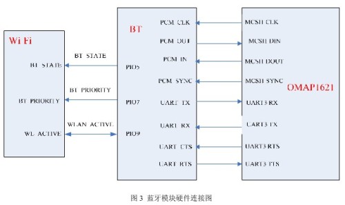

          AFH技术在上面已经介绍过了,单独使用AFH技术使用蓝牙耳机的通话效果不是很好,为了解决这种问题,在使用AFH技术的基础上又使用了三线共存(时分复用)技术。三线共存,顾名思义,就是使用三根线连接Wi-Fi和蓝牙,下面结合图3中Wi-Fi和蓝牙所示的三线连接图来描述一下三线共存的机制,其中主处理器使用的是TI公司的OMAP1621芯片。
          由图3可以看出,三线连接由RF_ACTIVE,BT_STATE,WLAN_ACTIVE三根信号线组成。RF_ACTIVE是从蓝牙设备向Wi—Fi设备发送的信号线,它通知Wi—Fi设备此时蓝牙设备正在工作,RF_ACTIVE在整个蓝牙的发送与接收过程中都是有效的。由于硬件的需要,它必须连接到PIO7且不能改变。
          BT_STATE也是由蓝牙设备向Wi—Fi设备发送的信号线,它通知Wi—Fi设备此时蓝牙是处于发送状态还是接收状态。由于硬件的需要,此信号线必须连接到蓝牙的PIO5管脚。
          WLAN_ACTIVE是由Wi—Fi设备向蓝牙发送的信号线,它用来通知蓝牙Wi—Fi设备将要发送或接收数据,下一个蓝牙的操作应该被取消。这根信号线默认连接到PIO9。
          此种类型的三线连接一般只能用于BlueCore4以及更高的蓝牙核上。
          这里的三线共存实质上使用的是时分共存技术,当Wi—Fi设备将要发送或者接收数据的时候下一个蓝牙任务动作将会被取消。蓝牙任务在这里一般分为高优先级和低优先级两种,当高优先级任务工作的时候,如果此时Wi—Fi也在工作,这时候Wi—Fi任务将会被取消,当蓝牙执行低优先级任务的时候,如果有Wi—Fi也在工作,这时候蓝牙任务应该被取消。

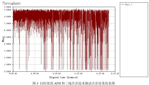

          使用AFH和三线共存两种技术很好的解决了蓝牙耳机通话的语音质量问题,而且Wi—Fi传输数据的效果也比较好。图4就是在同时使用这两种技术的情况下对蓝牙和Wi—Fi测试的仿真图。
