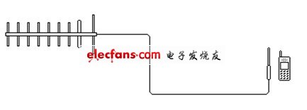

  若是高增益天线能够安装在很近的强信号处,如大城市的地下室,内部几乎没有信号,而外面不远就可以找到很强的信号,那么用下图示意的方式就能解决问题。
  将高增益天线架设到外面强信号处,用几米长的射频同轴电缆引入无信号的室内,在终端接一个小天线,将手机靠近小天线,就可以在无信号的室内实现可靠地通信。

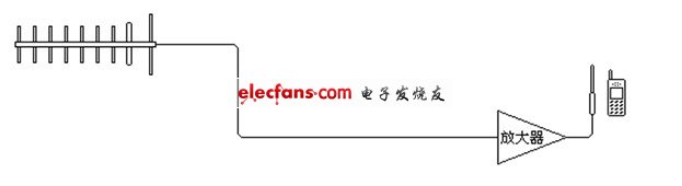

  但是,上述只是一种比较极端的情况,更多的场合是没有这么好的条件的,往往需要在十米二十米以外才能找到强信号,这时,用这种简单的方法就不能奏效了。因为在900MHz频段,电缆的损耗是比较大的,而小天线与手机之间的信号传输也有不小的衰减量,这样高增益天线和手机之间无法实现有效地传输,当然也就无法通信了。解决的办法是在传输途径中插入放大器来弥补传输损耗,如下图所示。
  实践证明,插入一个20分贝的放大器,即便是需要20-30米长的电缆,这种装置也还是很有效的,只要是高增益天线所安装的位置信号足够强,手机距离小天线1-2米,即可显示较强的信号。但是,这样的装置是无法实现通信的,因为手机通信要靠两个传输通道,一个是上行通道,用来发话和应答基站指令,另一个是下行通道,用来接受基站指令和接听电话,这两个通道缺一不可,假如只有上图所示的下行通道,虽然可以很好地接收到基站发来的相关指令,但是没有上行通道手机无法应答,系统不会接通通信链路,整个通信就不可能实现。所以,必须在上图所示的装置中在增加一个传输通道,通信才能实现,如下图所示。

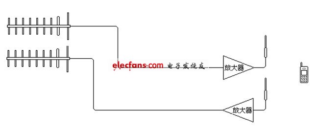

  不要指望用两支室外天线、两个室内天线、两个放大器组成上图的系统就能工作,实际上是行不通的。因为两个放大器都有二十几分贝的增益,而两个放大器等效于通过10-30米的射频同轴电缆、两对天线之间的耦合而首尾相接,两个放大器的总增益在五十分倍以上,大大超过无形通路之间的传输损耗,必然自激,不可能工作。所以,放大器一定要具有很好的选频特性,即上行信号放大器只允许上行信号通过,而下行信号放大器只允许下行信号通过,这样,系统就可以稳定地工作了。

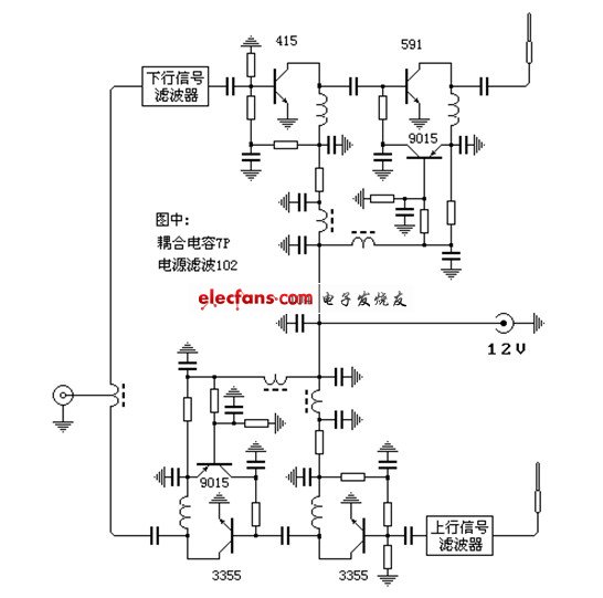

  最简单的实用型手机放大器结构如上图所示,由两个选频放大器构成,一个放大上行信号,增益20分贝以上;另一个放大下行信号,增益不低于25分贝,电原理图如下。
  图中可见,上下行信号放大器是不对等的,原因是这两个放大器的负担不同。尽管手机需要接收的信号在基站传来的下行信号信号中所占比例极小,但是几乎不可能只放大所需信号,无论有用无用,只要是基站的下行信号放大器,必须需全部放大,因此下行信号放大器需要具有较大的动态范围,否则很难保证放大以后的信号质量。而上行信号放大器则不同,它几乎只放大特定的手机发射的较强的信号,毫无信号交调变坏之忧,所以用两个3355便足以胜任。
