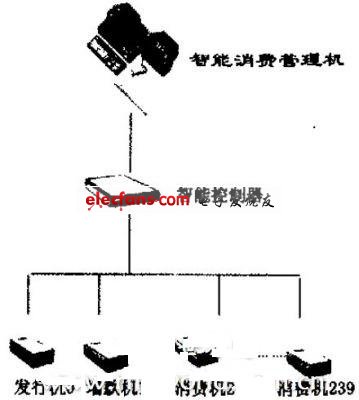

  虽然射频卡、POS 机、网络控制器都具有存储与控制功能,但是它们的容量与控制能力都是有限的。要想实现强大的消费管理功能,必须配备计算机管理。而计算机的生命与灵魂在于软件管理,因此为实现射频卡在消费领域中的很好应用,我们开发了智能消费管理系统。本系统的运行环境是 Windows98 操作系统,开发工具是MicrosoftVisual Basic 6.0 中文版软件,数据库采用的是 Microsoft Access 智能消费管理系统结构如图1 所示
  图 1 智能消费管理系统结构
  本系统采用面向对象的编程技术,利用VB的窗体FORM 完成各种用户界面的设计,采用VB模块MODEL 实现各种函数功能。对不同的对象的不同过程写不同的代码程序实现不同的功能。比如,运用Timer 类控件的 ‘I'imrun 对象的Timer 过程调用POSTEK.DLL 动态连接库的函数BS_LA 收流水数据。同样,运用Timer 类控件的TimNetrun 对象的 Timer 过程调用POSTEK.DLI,动态连接库的函数BS- FD 实时发档案,这就完成了数据的实时传输通讯功能。再比如,通过主界面的 FORMMA工N 窗口菜单的不同菜单项完成开户、销户、增款、补贴、取款、因错退款、挂失、解挂、统计、汇总等数据处理功能。
