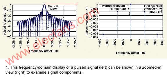

图1的左面给出在PRF为1.69kHz和脉冲宽度7μs情况下脉冲调制谱的样子。图1的右面给出在放大脉冲基调条件下同样的脉冲调制谱。频谱具有距离基调nPRF的成分,其中n是谐波数。基音包含测量信息。PRF音是基音的制造物,靠近基音的频谱成分具有相对高的幅度。

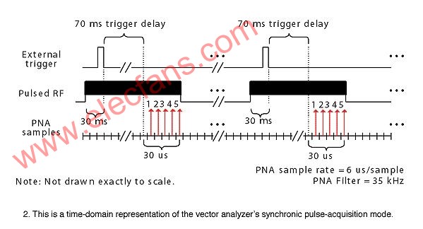

同步脉冲获取方法在进来的单独脉冲和分析仪离散抽样之间提供同步定时。如果脉宽超过最小同步时间从而获取了一个或更多的数据点,那么测量就落入同步脉冲获取工作方式(图2)并且接收机工作在无脉冲减敏现象得全CW敏感度和动态范围。脉冲到脉冲特征可以用这种方式测量,每一个显示数据点和一个单独的脉冲相对应。这种测量通过利用触发点模式和应用外部触发测量每个脉冲调整输入的脉冲和分析仪的抽样间隔来进行配置。分析仪必须在获取周期之前看到100&mu;s的脉冲调制信号(少于推荐的100&mu;s会导致测量性能下降)。这和PNA硬件滤波器的设置有关。在应用触发器和分析仪开始数字化一个离散点之间之间有70&mu;s的时延。因此,需要在输入脉冲和应用触发器之间需要有30&mu;s的延迟,从而获得100&mu;s的获取前脉冲调制RF。分析仪上的最小获取时间大约和中频带宽的倒数(1/IF)成反比。随着中频带宽的减小,每个数据点的测量获取时间增加。中频带宽为35kH时分析仪上的最小获取时间是 30&mu;s。这和130&mu;s的最小可测量脉冲宽度相对应。 <Script type=text/javascript> function ImgZoom(Id)//重新设置图片大小 防止撑破表格 { var w = $(Id).width; var m = 650; if(w < m){return;} else{ var h = $(Id).height; $(Id).height = parseInt(h*m/w); $(Id).width = m; } } window.onload = function() { var Imgs = $("content").getElementsByTagName("img"); var i=0; for(;i

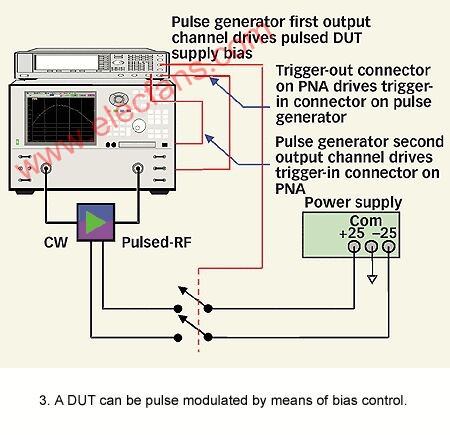

同步操作方式需要一个脉冲发生器为外部触发和调制提供定时宽度和时延。调制可以通过调制测试设备的偏置或者调制源信号提供。一个标准的微波PNA有入触发和出触发BNC连接器,它们可以用来同步分析仪和脉冲发生器的触发时间。在点模式下,应用入触发信号会导致分析仪在第一个频率点获取数据,把源频率移动到下一个点,然后发送一个出触发信号通知脉冲发生器它已经准备好获取下一个数据点。在这一点,脉冲发生器会发送一个触发给分析仪从而获取下一个数据点。
