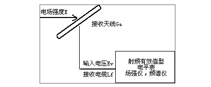

场强的测量如图所示。当天线在空中与被测信号极化方向相同时取得最大感应信号,一般可用射频(RF)的有效值型电平表(电压表)来测量。其测量原理如图所示。
电场强度测量示意图(1)
当线路匹配良好时,仪表读取的电平值是仪表输入端口(一般50Ω或75Ω)所取得的射频电压Er(dBμv)。Er可用下式表示
Er=E+Ga+20lgle-Lf-6---(1)
Er为仪表输入口的读取电平(dBμV);
E为电场强度(dBμV/m);
Ga为接收天线增益(dB)。如果采用半波长偶极天线时Ga=0dB;
le为接收天线有效长度(λ/π);
Lf为接收馈线损耗(dB);
6为从终接值换算开放口的校正值(dB)。
而电场强度E(dBμV/m)则可从(1)式求出,即:
E =Er-Ga-20lgle+Lf+6---(2)
现举实例具体说明:设测试频率228.25MHz(λ=1.31m)
则20lgλ/π=20lg1.31/π≈-7.6dB;
接收天线为半波长偶极天线,Ga=0dB;Lf选用衰减10dB/100m型电缆,实用长度10m时衰减为1dB;仪表指示电平为15dBμV。
将上列数据代入(2)式时,即得E =Er-Ga-20lgle+Lf+6
=15-0-(-7.6)+1+6
=15+7.6+1+6
=29.6dBμV/m
