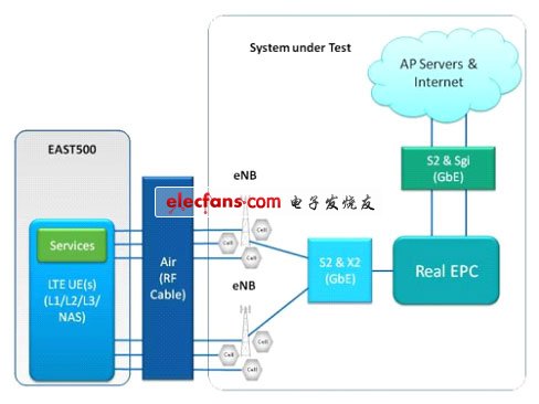

  如图1所示,LTE网络由大量不同要素组成,包括服务器、 分组核心网 (EPC)、基站 (eNodeB) 和天线系统。在各种实际情景下测试整个网络是十分重要的,例如,多个蜂窝小区、接入几千部UE、MIMO操作以及用户采用各种服务。
  特制的容量测试系统可生成大流量空口负载,然后采用各种不同的观测点监控网络。同时,也可以进行EPC和服务器仿真,以‘环绕’测试的方式测试eNodeB ,了解eNodeB 隔离状态下的工作极限。两种测试方法的目的都是测量各种情景下的性能。

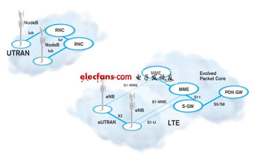

  同时,与UMTS相比,LTE标准移除了管理 UMTS陆地无线接入网 (UTRAN) 网元的无线网络控制器 (RNC)。这是3G网络大容量测试使用的传统接入点,因此通过空中接口进行测试已成为一种必然。对于2G和3G网络,一些运营商采用‘电话墙’在 UTRAN环境下对NodeB进行端到端测试,但由于LTE支持的每个小区有大量UE,以及服务复杂性和功能特性的提高,这种方法并不可行。
  图2: 3G UTRAN与LTE无线网络架构对比
  图2 所示为UTRAN与LTE网络架构对比。如上所述,LTE网络移除了RNC节点,相对于3G UTRAN更加简单。这种对网络的简化,使更多功能集中于eNodeB基站,使基站间可直接进行通信和功能处理,如基站间设备切换。更加扁平的网络架构有助于改善数据时延 (发射机发送数据与接收机接收数据之间的传输时延),更好地支持时延敏感类业务、交互式业务和实时通信业务。
  移除了电路交换语音服务的LTE可实现基于全IP的网络,所有话音最终通过IP传输。基于IP的网络可重用现有IP标准、简化网络,并且IP设备形成的现有庞大市场有助于降低成本。因此,服务质量 (QoS) 成为LTE的重要因素,不仅因为用户对于客户服务具有更加严荷的要求,而且一旦他们感到不满意会毫不犹豫地更换供应商。 在过去,IP网络一直以‘尽力而为’的方式运行,但这是仅允许有限延迟的实时语音和视频服务无法接受的。 服务质量机制可保证网络根据流量类型与任意特定时间处理的所有其他流量类型的比较结果,按照先后顺序正确满足每种服务的需求。

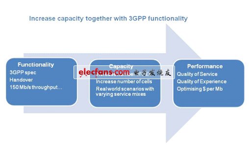

  容量测试在整个测试周期中的作用如图3所示。当研发功能性测试确立了新版本回归测试中具备的功能后,容量测试侧重于与运营商客户相关的测试。测试采用不同的服务组合,在增加UE和小区使用数量的条件下进行。这个过程中,新推出的功能将增加容量,这些也应在容量测试中加以考虑。
  确定满足要求的容量后,即可开始进行性能测试,其目的是保证获得网络最大效率,换句话说,获得单位投资下的最大比特传输量。通过性能测试优化网络的路线由运营商确定,因为各运营商影响性能的主要eNodeB运算方法不尽相同。为全面平衡网络效率、各个UE的性能 (服务质量) 和应用性能 (体验质量),需要进行复杂的多维优化。测试可进行定制,以实现运营商差异化,例如推出新功能或提高数据速率,改变服务组合或使用方式。运营商也希望利用解决过去问题积累的经验或自己的性能标准。

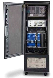

  许多运营商和供应商认为,相对于真实手机UE设备,采用基于射频的UE模拟器是一种可以接受的变通办法。而且,非射频UE模拟器–采用不同基带接口的情况下–真实手机与UE模拟器之间的差距过大。EAST500 (图4) 是一种集成式LTE网络容量测试系统,支持真实数据服务和应用通过射频进行容量测试,供实验室模拟实际环境下的容量测试。EAST500结合了针对eNB 发展演进的行业标准LTE射频移动测试接口,Aeroflex TM500,已完成与全球各大基础设施供应商的互操作测试。与其他系统相比,利用这种大规模部署的系统,制造商可以显著减少运营商和供应商开通和运行容量测试系统所需的时间。
  图4: Aeroflex EAST500网络容量测试系统
  EAST500还可以保证测试实验室重建实际环境下的情景和外场问题,提供完整的KPI测量结果,并且可在实际外场环境下通过空中接口使用实验设备,高度精确地比较结果。UE栈测量结果可给出最佳质量的诊断信息。
  EAST500的系统硬件可根据所需的UE和小区数量灵活扩展。系统在FDD (频分双工) 和TDD (时分双工) 环境下,通过射频连接实现真正端到端LTE负载测试。EAST500的系统路线图满足最具挑战性的3GPP功能要求,并已开始基于4x4 MIMO和LTE-Advanced的开发工作,应对数据速率进一步提高带来的挑战。
