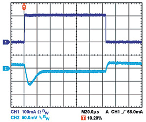

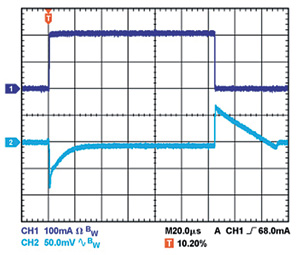

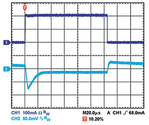

  输出电容还会影响调节器对负载电流变化的响应。控制环路的大信号带宽有限,因此输出电容必须提供快速瞬变所需的大多数负载电流。当负载电流以500mA/μs的速率从1mA变为200mA时,1μF电容无法提供足够的电流,因而产生大约80mV的负载瞬态,如图1所示。当电容增加到10μF时,负载瞬态会降至约70mV,如图2所示。当输出电容再次增加并达到20μF时,调节器控制环路可进行跟踪,主动降低负载瞬态,如图3所示。这些示例都采用线性调节器ADP151,其输入和输出电压分别为5V和3.3V。

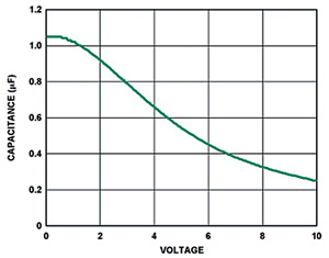

  输入和输出电容必须满足预期工作温度和工作电压下的最小电容要求。陶瓷电容可采用各种各样的电介质制造,温度和电压不同,其特性也不相同。对于5V应用,建议采用电压额定值为6.3~10V的X5R或X7R电介质。Y5V和Z5U电介质的温度和直流偏置特性不佳,因此不适合与LDO一起使用。
  图4所示为采用0402封装的1μF、10V X5R电容与偏置电压之间的关系。电容的封装尺寸和电压额定值对其电压稳定性影响极大。一般而言,封装尺寸越大或电压额定值越高,电压稳定性也就越好。X5R电介质的温度变化率在-40~+85℃温度范围内为±15%,与封装或电压额定值没有函数关系。
图4 电容与电压的特性关系
  要确定温度、元件容差和电压范围内的最差情况下电容,可用温度变化率和容差来调整标称电容,见公式1。
CEFF=CBIAS×(1-TVAR)×(1-TOL)                        (1)
  其中,CBIAS是工作电压下的标称电容;TVAR是温度范围内最差情况下的电容变化率(百分率);TOL是最差情况下的元件容差(百分率)。
  本例中,X5R电介质在–40~+85℃范围内的TVAR为15%;TOL为10%;CBIAS在1.8 V时为0.94μF,如图4所示。将这些值代入公式1,即可得出:
CEFF=0.94μF×(1-0.15)×(1-0.1)=0.719μF
  在工作电压和温度范围内,ADP151的最小输出旁路电容额定值为0.70μF,因而此电容符合该项要求。
