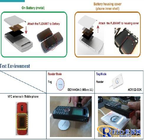

  然而,随着RFID的应用日渐广泛, 其干扰破坏问题越来越突出。其破坏作用主要表现在两个方面:1>识别距离远低于设计距离; 2>读卡器和电子标签不响应,读取失败。在实际的高频RFID电子标签应用中,我们需要着重考虑13.56MHz的RFID电子标签的贴合位置,由于标签尺寸较大,而实际允许的空间有限等原因,电子标签需要直接贴附在金属表面上或同金属器件相临近的位置,如手机用的13.56MHz的RFID智能标签,因为空间问题,就经常直接集成在电池铝合金冲压外壳上,这样以来,在识别过程中,电子标签易受电池铝合金金属冲压外壳的涡流干扰,致使RFID标签的实际有效读距离大大缩短或者干脆就不发生响应,读取彻底失败。实践证明这类干扰问题是经常发生的,我们需要采取一定的措施进行预防。深圳市德众兴科技有限公司的RFID电磁铁氧体片具有高的磁导率,可以起到聚束磁通量的作用,为此类干扰问题提供有效的解决方案。
  RFID读取失败的原因分析及Amotech铁氧体片抗干扰应用的机制分析
  对于常规的高频RFID电子标签及识别系统,在自由空间中没有其它干扰源时,其发生不读取失效的机率很小,即便有,失效原因也常常是源于RFID系统中某个或某部分硬件/软件,或标签的匹配等原因。在手机等手持式电子设备中,电子标签要集成或贴合到电子设备上,作为设备的一个部件发挥功能,往往因空间有限,不可避免要将RFID标签(通常是被动式的)贴在金属等导电物体表面或贴在临近位置有金属器件的地方。这样来,标签在读卡器发出的信号作用下激发感应出的交变电磁场很容易受到金属的涡流衰减作用而使信号强度大大减弱,导致读取过程失败。因此,为了产品能够更好的应用读卡,需要在产品中增加铁氧体片。
