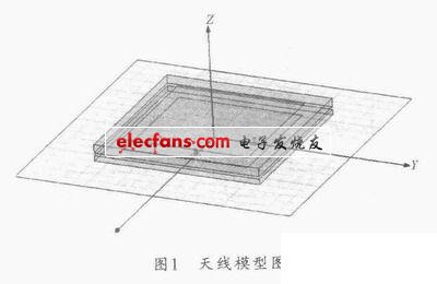

  本文给出的天线模型如图1所示。该模型采用正方形微带贴片,因为正方形微带贴片具有良好的极化辐射对称性且易于加工制造。天线通过两个端口的正交馈电来实现水平/垂直双极化辐射。由图1可见,该天线主要由金属底板、方形辐射贴片和方形寄生辐射元组成,两层辐射元均印制在边长为60mm的方形 Rogers RT/duroid 5880(介电常数2.2,损耗角正切0.0009)介质板上,下层介质板高2mm,上层介质板高3mm,两层介质板之间用厚度为1mm的空气层隔开。两馈电点的位置均位于下层贴片的中心线上,其中port1位于x方向的中心线上,距离贴片中心距离为d1,port2位于y方向的中心线上,距离贴片中心距离为d2。

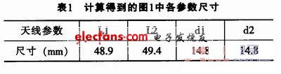

  经计算,可得出图1中各参数的初始尺寸,见表1。

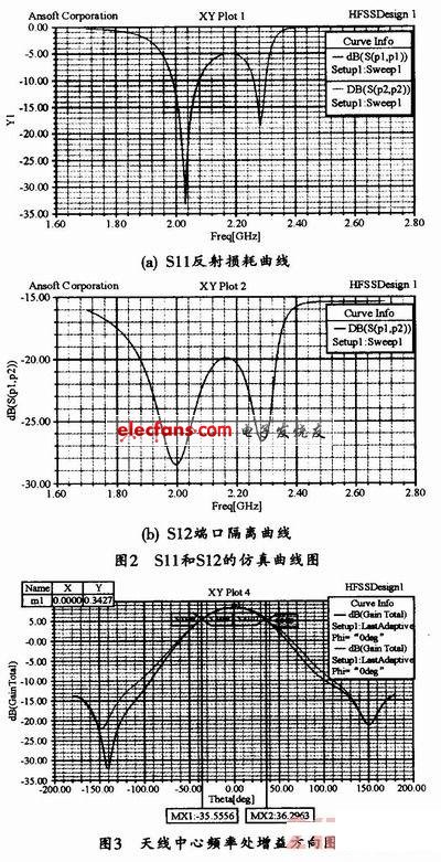

  对表1中给出的各参数的计算值可用仿真软件HF-SS作进一步的优化,以便在所要求的设计频段内(发射频段:2.025GHz~2.120GHz,接收频段:2.2GHz~2.3GHz)得到最好的反射损耗S11参数曲线,图2所示是反射损耗S11和端口隔离S12参数的仿真曲线。
  由图2可见,在所设计的频段内,反射损耗最大值也在-6dB左右,大部分都在-10dB以下,即S11小于-6dB的阻抗带宽在发射频段为1.96 GHz~2.13GHz,在接收频段为2.22GHz~2.31GHz,计算其相对值在发射频段和接收频段分别达到8.2%和4%,此时两端口的隔离参数曲线也都处于-20dB以下,可见端口隔离良好。另外,由于两端口分别是垂直极化端口和水平极化端口,故也说明极化隔离良好。
  该天线在中心频率处的增益方向图如图3所示,可以看出,该方向图半功率波束宽度约为2θ0.572°,可以满足设计要求的2θ0.5≥60°。
  另外笔者在天线的几个关键频点处的增益也做了仿真试验,它们的增益向保形性良好。可以估计,在发射频段和接收频段内都能满足半功率波束宽度大于60度的指标要求。此外,在各频点2.02,2.07,2.12,2.20,2.25,2.30GHz的增益值都大于8dBi,并且随频率升高,其增益基本呈增大的趋势。
