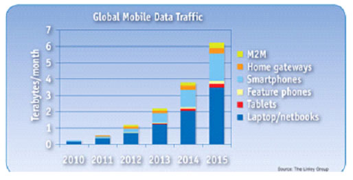

Linley集团近期市场分析预测,在未来5年内连接设备将增长26倍。到2015年,仅智能手机出货量就将达到6.75亿,预计增长2.8倍。
在同样的时间段里,具有无线功能的移动计算设备预计将从32%上升至65%。从应用的角度来看,移动视频推动了对带宽和低延迟的需求,二者都是可预见且一致的。思科的分析表明,所有移动数据流量中66%包含视频内容。随着社会网络化和以“云”为基础的商业模式的发展,我们将看到在未来几年内基于Web和应用的浏览会增加21%。这些新的市场需求和移动设备中对新技术的积极采用带来了多种技术上的垗战,我们在向市场推出新服务时必须考虑到这一点。

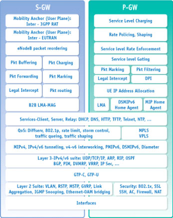

下图显示了PGW内具备的广泛功能和所需的软件和协议层,以及SGW和PGW之间的一些公共层。这类功能中有些需要大量处理资源,必须能处理不会反过来影响整体网络性能的吞吐量和连通性。支持这些重要功能的唯一可行方式是利用专用硬件资源。

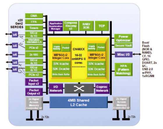

OCTEON II多核处理器系列面向高性能、高吞吐量、服务丰富的应用。该系列的一个主要特征是它具备从1-2个内核扩展到32个内核的能力,采用一个共同的软件架构。CN68XX处理器系列为苛刻的4G/LTE基础设施应用提供了最高的计算性能。配备20个可配置第二代SERDES、4个DDR3控制器、一个4MB的二级缓存,以及整套应用加速解决方案,包括数据包处理、加密/解密、深度包检测、压缩/解压,CN68XX提供了计算和网络吞吐量处理和服务的理想组合。
