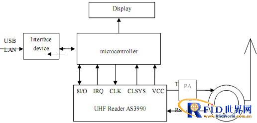

3.2.1 射频模块设计:射频模块部分以AS3990HUF 为核心芯片,外接功放使其功率满足远距离读写传输所需的必要条件。射频部分是读写器最前端部分,当控制电路发送来收发指令时,射频电路就会完成发送指令的载波调制并向射频标签发送载波,以及对返回的接收信号的解调处理并且将处理后的基带信号传送给控制电路。
3.2.2 数字模块设计:数字部分设计是以MSP430 系列单片机为核心芯片,数字部分的主要功能包括实现发送到标签命令的波形编码、返回信号的解码、读写命令流程控制、差错控制、发送控制命令和接受数据,实现与上位机应用程序之间的接口协议,输入和输出信号的采集和处理、实现读写器功能的相关算法、控制射频电路的工作模式等(包括对输出功率,读标签方式,载波频率等的控制)
图1 读写器结构图

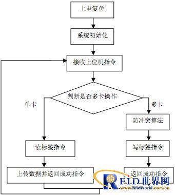

硬件驱动软件编写程序采用C 语言,主要采用模块化编程思想。系统主程序为一个完整的RFID 读写器系统,其用来控制硬件电路每个模块的工作状态和工作模式,协调整个读写器读写过程的工作。这个读写器硬件驱动的主程序主要可以分为以下几个部分:串口通信程序,读写标签程序,防冲突程序,数据处理程序等。图 2 为读写电子标签的主程序流程图:
图2 读写电子标签的主程序流程图

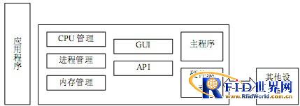

4.2 应用软件设计
应用软件位于上位机上,运行在windows 操作系统之上。因此,采用了C++语言编程,实现包括对电子标签内数据的读出与写入,读用户数据,存储用户数据,对标签加密解密及“不可修改”的操作,对读写器工作模式的设定等。图3 为软件系统的方框图:
图3 系统软件方框图
