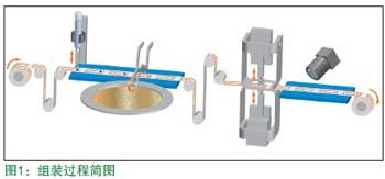

选胶时不应只考虑粘接强度和良好的耐温耐湿等特性,同时也要确保胶粘剂精确符合全自动生产过程的工艺要求(参见图1)。

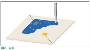

首先,在天线表面的芯片粘接预留位置涂胶(参见图2)。精确并可重复的点胶控制成为了首先需要解决的问题。根据客户要求以及实际使用的设备情况,可以采用多种点胶方式,例如,时间压力控制、丝网印刷或喷射点胶。胶量通常控制在每个部件0.1毫克。为确保粘接到位,点胶量不能太少,但是出于成本考虑,过多的胶量也是需要避免的。

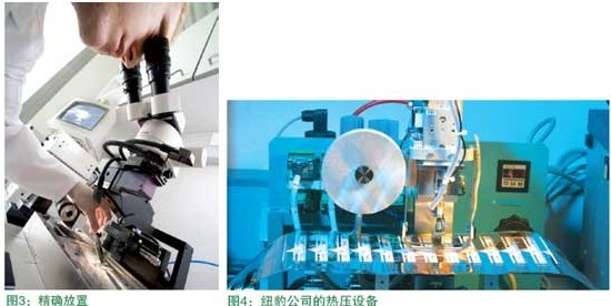

点胶后,通过拾放工具将待粘接芯片置于液态胶上 ( 参见图3 ) 。为确保芯片定位精确,通常使用定位精度<15 &mu;m的固晶机,当今倒装芯片设备均能实现这种精度。
芯片放好后,使用例如纽豹公司的热压设备(参见图4)来固化胶粘剂。在实验室中,通常使用小型机台进行初测以调试各类参数。然而,这种热压方式并不符合生产线上的实际情况。实验室的固化步骤也必须依据实际操作情况使用热压方式来进行调试;因此,实验室内测得的温度、压力和时间等各类参数可直接用于实际操作设备上使用。

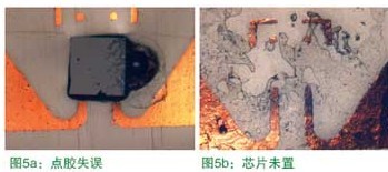

由于粘接件在实际的使用中会受到多种应力考验,我们在实验室内会进行不同的测试以确保粘接质量。常用做法是测试用目前生产设备制作的RFID标签。芯片的定位情况我们可通过视觉系统检测,标签的性能可通过读卡系统来进行测试。图5a和图5b展示了生产过程中通过使用照相机或电脑监控设备所能够避免的一些粘接错误。

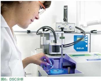

胶粘剂的固化程度:可使用DSC分析(差分扫描量热法)来检测胶粘剂在选定的参数范围内是否完全固化(参见图6)。该测试法能够反映出由于固化时间过短或温度过低而出现的异常情况。

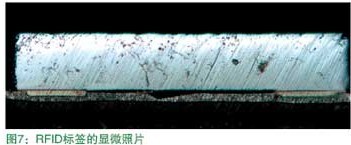

显微照片:芯片和基材的显微照片可显示出芯片及其凸点压入天线的程度(参见图7)。压力不足会导致芯片接触不良,压力太大又会导致芯片或基材破损。
