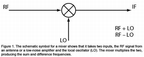

  基本混频器工作原理
  最简单的混频器就是一个乘法器。音频混频器只增加信号,射频混频器实际上增加输入信号以产生新频率的输出信号。射频调制器和解调器本质上就是混频器。这些器件获取基带输入信号,并输出射频调制信号(反之亦然)。
  由于影响混频器的因素同时也会影响调制器,因此本文主要从混频器的角度进行探讨。接收器一般采用下变频来实现高频RF信号的处理,发射器则将低频基带信号转换成高速射频。混频器的所有部分都像负载和源一样。
  在第一个示例中,我们以下变频为例。两个输入分别为RF和本地振荡器(LO)。输出为中频(IF)。输出信号包含输入的和与差(图1)。我们可以通过式1-3从数学上解释这些混频输出分量:
  RF输入 = A1sin(ω1t + φ1) (1)
  LO输入 = A2sin(ω2t + φ2) (2)
  输出IF = A1A2sin(ω1t + φ1) sin(ω2t + φ2) (3)
  通过三角恒等式,我们可以得到包含和与差的输出:
  输出IF = (A1A2/2) {cos\[(ω1 + ω2)t +(φ1 + φ2)] + cos\[(ω1 – ω2)t – (φ1 - φ2)]} (4)
  要获得进行信号处理所需的信号质量,可能需要多个下变频过程和滤波,具体取决于IF频率和系统级规划。(LO 》 RF为本振上注入式,RF 》 LO为本振下注入式。)
  上变频过程中的混频器一般在产生基带信号后的早期采用。在这个过程中,IF为输入,RF为输出。此外,输出为输入信号的和与差。
  需要在输入和输出端进行额外的滤波,以便减少有害产物,获得与接收信号链相似的理想性能。

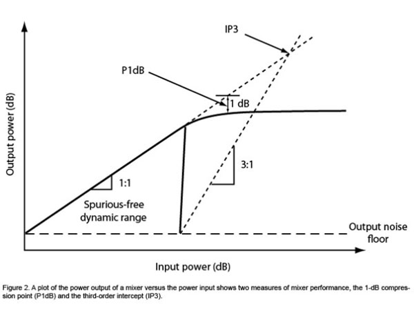

  1dB压缩点
  在接收系统中,混频器最有可能是整个系统中 功率最高的器件。因此线性规格非常重要,它可以确定整个接收器的诸多系统规格和发射能力。
  在标准或线性工作条件下,混频器的变频损耗是恒定的,与RF功率无关。这意味着,当你以1dB的幅度增加输入功率时,输出功率也会以1dB递增。在P1dB压缩点,输入功率增加,以便输出不随输入功率线性增加。这也是混频器变频损耗高出理想值1dB的原因(图2)。
  在P1dB点或更高点运行混频器会使需要的IF或RF信号失真,同时会增加频谱中的杂散量。完整信号链的1dB压缩点会影响系统的动态范围。混频器的典型P1dB规格介于0至15 dB之间。P1dB越高,性能越高,系统动态范围相应地越好。
  三阶截取点
  与P1dB类似,三阶截取点(IP3)也会影响系统性能。不佳的三阶交调性能与IP3有直接关系,并且会增加真实工作条件下的噪声基底。这看来会降低无线接收器的灵敏度,相应地降低整个无线通信系统的性能。因此,IP3点越高越好。
  要测量IP3,我们对RF输入端施加两个相同功率的输入信号F1和F2 (假设这是下变频过程)。要计算IP3,由于非常靠近相关的IP输出,因此我们在(2F2 – F1) – FLO和(2F1 – F2) – FLO产生相关的三阶交调失真(IMD3),我们从中频输出去掉该失真,得到以下计算结果:
  由于未能达到实际的IP3点,因此IP3点是从IMD3获得的理论值。混频器的输出级在达到IP3之前饱和。一般对于无源混频器而言,高频信号的IP3至少为P1dB以上15 dB,低频信号的IP3至少为压缩点以上10dB。

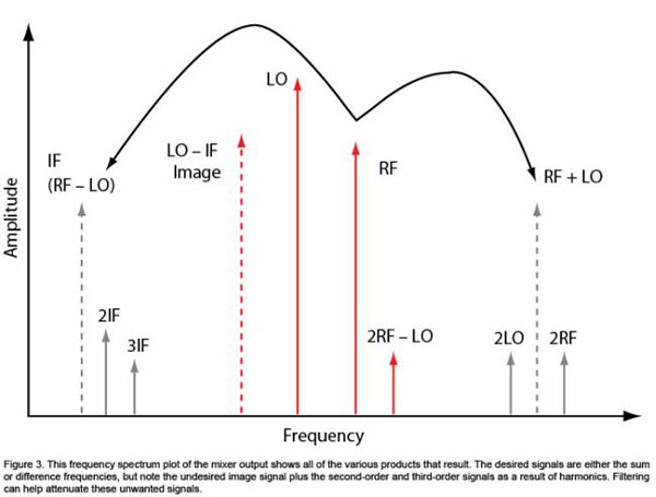

  杂散信号
  混频过程会产生输入信号的和与差的输出积以及大量额外的有害杂散信号(图3)。这些杂散信号包括基本的混频器输入和输出、其谐波产物(nRF、mLO或kIF)和交调产物、nRF ± mLO(下变频)和nLO ± mIF(上变频)。
  图3:混频器输出的频谱图显示产生的所有不同产物。需要的信号为和频或差频,不过请注意,有害镜像信号和二阶和三阶信号为谐波的结果。滤波有助于减少这些有害信号。
  我们将这些交调产物定义为有害的混频产物。这些杂散响应是由于输入信号和LO的谐波混频引起的。这些杂散信号的电平取决于诸多因素。信号输入电平、负载阻抗、温度和频率都会影响杂散信号。
  谐波产物(nRF、mLO或kIF)以指数级增加输出信号的功率。这些有害产物可以简单地以数学方式按照以下显示功率增加的等式表示:

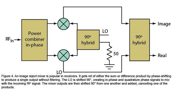

  采用IRM时,我们可以通过相位抵消实现境像抑制,而不采用滤波或多个IF级。设计从正交IF混频器开始进行。这种混频器整合了两个双平衡混频器、一个90°分流器和一个零度分流器。要实现IRM的功能,只需要在IF端口后面添加一个90°混合电路,以分隔镜像和实信号,使镜像输出终止或用于进一步的处理(图4)。
  图4:镜像抑制混频器在接收器中最受欢迎。它可以通过相移去掉和频或差频产物,产生单个输出,而不需要滤波。LO进行90°相移,产生同相和正交相位信号,与输入的RF信号进行混频。然后混频器输出互相进行90°相移,从而去掉部分产物。
  根据上文的讨论,这种设计内部的两个混频器可能不匹配,因为在需要的IF输出端口出现了一些下变频镜像。镜像抑制是所需IF与同一端口的输出端的镜像之比。为提高IRM的性能,良好的抑制匹配是关键的设计参数。

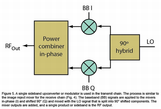

  图5:单边带上变频器或调制器用于发射信号链中。此过程类似于接收信号链的镜像抑制混频器(图4)。基带(BB)信号被施加到同相(I)和90°相移(Q)混频器,并与分成90°相移分量的LO信号进行混频。增加了混频器输出,单个产物或边带为RF输出。
  至于上变频,我们有SSB混频器或I/Q调制器。在SSB IRM中,镜像和有效输出现在是这种拓扑结构中的输入,RFIn是RFOut。图5通过BB(基带)输入频率或发射通路中的IF信号简化了这种配置。式 15-21显示这种SSB或I/Q调制器如何抑制或减少镜像。
  BB I = Asin(ωmt) (15)
  BB Q = Acos(ωmt) (16)
  LO通过分相电路施加一个CW输入时:
  LO同相 = sin(ωct) (17)
  LO正交 = cos(ωct) (18)
  因此,通过三角恒等式,以下部分整合到RFOut的功率合成器中(式19和式20)。从这里我们可以看出, 去掉了上边带(ωc + ωm)器件(USB),而只保留了最低有效位(LSB)。输出为:
  RFOut = RFIn-phase + RFQuad-phase = Acos((ωc – ωm)t) (21)
  显然,这是一个理想的SSM,其电路中不存在不平衡。但是,在真实世界中,BJT、FET和二极管从未实现理想的平衡。总是存在增益和相位不匹配,隔离将是有限的,因此RFOut端口将出现LO泄漏。基带或IF信号不会实现理想的平衡,LO输入也会不理想。
  选择I/Q调制器时影响最大的两个规格是边带抑制和载波泄漏。直流偏置或载波抑制是有害的输出LO分量,这是隔离LO-RF端口和BB或IF信号直流不平衡的结果。边带抑制以dBc计。这是镜像分量,是一个相对于输出信号的规格。它是混频器增益和相位平衡不匹配的结果。
