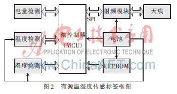

本文所设计的有源温湿度传感标签的结构框图如图2所示。有源标签的核心是一个微控制器(MCU),射频模块通过天线进行射频信号的收/发;EEPROM 存储标签的身份识别码以及物品的属性等信息;温度检测和湿度检测分别用来检测标签所处环境的温度和湿度,为简化设计,可以使用集温湿度检测于一体的芯片;电量检测模块通过检测电池的电压,并根据电池电量和电压的对照关系,间接地检测出电池的剩余电量;电池为各个模块的正常工作提供电源。

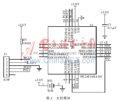

主控模块采用Microchip公司型号为PIC24F16KA102的16 bit超低功耗单片机。该系列的MCU采用nanoWatt XLP(eXtreme Low Power)极低功耗技术,其典型休眠电流可以低至20 nA,实时时钟电流低至490 nA,看门狗定时器电流低至370 nA[3]。MCU可连续运行20年以上而无需更换电池,成为业界8 bit和16 bit MCU中低功耗性能最突出的MCU。该单片机具有SPI、I2C、UART、9个模拟输入通道、3个16 bit定时器/计数器、3个外部中断[3],完全可以满足有源标签的需求。MCU与标签通过SPI接口进行串行通信,如图3所示。图3中的J1是PIC 24F16KA102单片机用于下载和调试程序所用的ICSP接口。

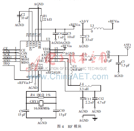

nRF24L01是一款工作在2.4 GHz~2.5 GHz世界通用ISM 频段的单片无线收发器芯片。nRF24L01主要由调制/解调器、CRC编码/解码器、GFSK滤波器、中频带通滤波器、功率放大器、低噪声放大器 (LNA)、先进先出缓冲器(FIFO)组成[4]。通过SPI接口与MCU进行通信,其电路图如图4所示。nRF24LOT射频收发芯片有以下优点:
(1)具有125个可选工作频道,可用于跳频工作方式,能够有效地降低周围环境的干扰。
(2)采用QFN20封装面积仅为4 mm×4 mm,占用较小的PCB面积。
(3)低功耗。当工作在发射模式下发射功率为-6 dBm时,电流消耗为9.0 mA,接收模式时为12.3 mA,掉电模式和待机模式下电流消耗更低。
(4)具有自动应答和自动重发功能。
(5)较高的数据传输速率。处于ShockBurstTM模式时为1 Mb/s,处于增强型ShockBurstTM模式时为2 Mb/s。

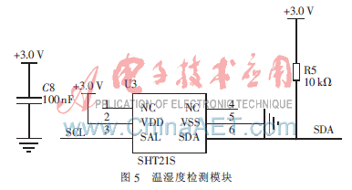

SHT21S[5]是瑞士Sensirion公司的温湿度传感器,体积小、功耗低、稳定性好。该温湿度传感器在25℃时的温度测量精度为±0.3℃,温度响应时间为5 s~30 s(τ63%);湿度测量精度为±2.0% RH,湿度响应时间为8 s(τ63%)。该芯片通过SDM接口与MCU进行通信。温湿度的测量通过SCL(3脚)来选择,当SCL输入高电平时进行湿度的测量;SCL为低电平时进行温度的测量。也可以在SDA引脚外接一个低通RC滤波器将SDM信号转换为模拟电压输出。温湿度检测模块如图5所示。

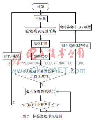

为达到超低功耗的目的,标签有两种工作流程:(1)正常的工作流程,检测出所需的物理量并打包发送,时间间隔是10 s(在程序中可自行设定)一次,每发送完一次即进入深度睡眠模式,达到10 s后通过定时器唤醒,唤醒后程序从复位向量处重新执行;(2)进入深度休眠状态,通过外部中断0(即INT0,外接nRF24L01的中断请求IRQ)进行唤醒,唤醒后重新从复位向量处执行。标签主程序流程图如图7所示。
