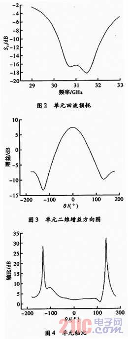

该阵列的天线单元采用微带结构,通过在贴片对角线E进行切角实现圆极化。采用50 &Omega;同轴探针进行馈电,介质板介电常数为2.1。天线结构如图1所示,贴片尺寸3.1 mm×3.1 mm,对角切角为腰长0.44 mm的等腰三角形,馈电点距圆心0.69mm。如图2所示,该单元工作频率31GHz,工作带宽达到6.4%。
图3是31 GHz处天线单元的二维增益方向图,由仿真计算结果可知,31 GHz处天线单元的增益约为7 dB,3 dB波束宽度为88°。31 GHz处天线单元的轴比曲线如图4所示。在(-60°,60°)范围内<3 dB。

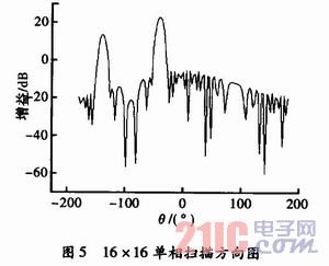

图5为阵元达到256个的时候,阵列的单相扫描方向图。如图所示,单相扫描角可以达到40°,此时增益达到22 dB,波束宽度为9.36°,副瓣28.6 dB。

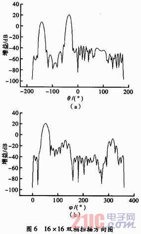

图6为双相扫描进行时的方向图。此时扫描角为36°×51°,增益基本不变,副瓣降低至40 dB以下,波束宽度达到8.5°×12.5°。

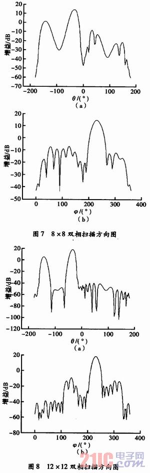

为了达到多波束扫描,得到更宽的波束,在原阵基础上,利用发射/接收组件控制阵元馈电,减少阵元,只取8×8的阵列进行馈电,间距不变,扫描结果如图7所示,扫描角基本不变36°×48°,增益降低,波束宽度展宽至18.7°×26.8°,副瓣升高。
为了降低副瓣,对12×12的单元进行馈电,间距仍然不变,如图8所示,此时的扫描角为36°×51°,增益升高同时波束宽度达到12°× 17°,但副瓣可降至40 dB以下。

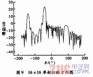

等副瓣切比雪夫阵列的辐射特性很好,但其两端单元的激励电流幅度往往比其邻单元的电流幅度大很多,这就对阵列的馈电造成困难。本文利用泰勒加权,得到方向图只有靠近主瓣的前几个副瓣的电平接近相等,随后的各副瓣电平单调递减。这里只对16×16的阵列进行加权得到扫描角39°,增益达到23.3 dB,波束宽度8.7°,副瓣20 dB,并没有降低副瓣,但是副瓣确实呈现递减趋势。
