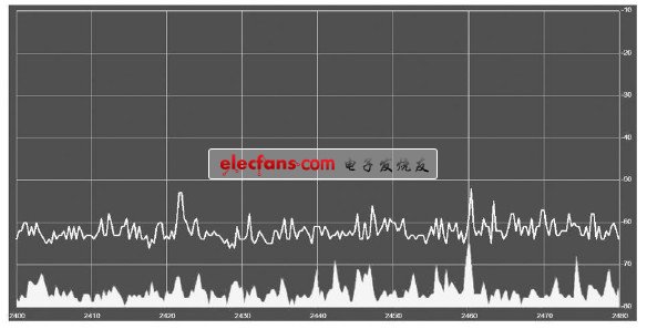

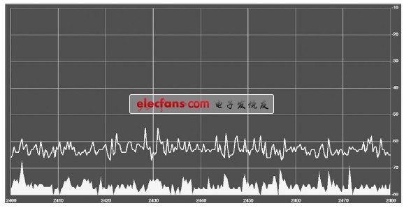

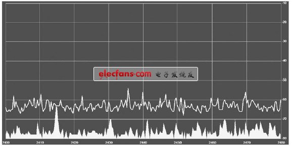

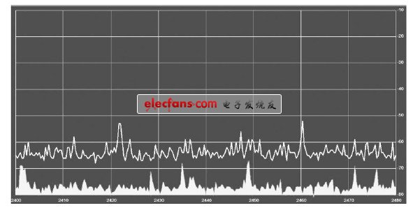

  图1是奥铃BJ5069VCBED货车所处环境的噪声功率图。图2是奥铃BJ5069VCBED货车运行时测量到的噪声功率图。图3是金旅XML6483面包车所处环境的噪声功率图。图4是金旅XML6483面包车运行时测量到的噪声功率图。图中的白色曲线为连续测量3 min的功率的累计峰值。
图1 奥铃BJ5069VCBED货车所处环境的噪声功率图
图2 奥铃BJ5069VCBED货车运行时测量到的噪声功率图
图3 金旅XML6483面包车所处环境的噪声功率图
图4 金旅XML6483面包车运行时测量到的噪声功率图

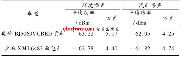

  表1显示了奥铃BJ5069VCBED货车、金旅XML6483面包车的环境噪声平均功率、汽车噪声平均功率。
表1 环境噪声及汽车噪声的平均功率表

  从表1的测量结果可以看到,在2.4 GHz频段上“汽车噪声平均功率”比“环境噪声平均功率”大0.27 dB和0.96 dB。对2.4 GHz无线通信设备而言,汽车电器发出的电磁干扰增加了0.27 dB和0.96 dB的路径损耗。
  设收发设备均符合式(3)的前提条件,发射机的输出功率PT=6 dBm,环境噪声是-63  dBm,信噪比是4 dB,接收功率为PR=-63+4=-59dBm。通信的路径损耗PL1=PR-PT=6-(-59)=65  dB,按式(3)求得通信距离d1=18.6m。设汽车电磁干扰对无线通信设备增加的路径损耗为0.96  dB,则实际可用的路径损耗减少PL2=PL1-0.96=64.04 dB,按式(3)求得对应的传输距离为d2=16.7  m。这说明了汽车工作后,要达到同样的通信质量,无线设备的通信距离将缩短d1-d2=1.9 m。
