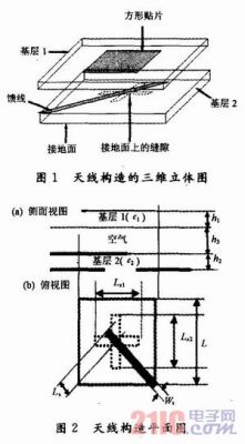

复合开槽贴片天线构造如图1和图2所示。该天线包含两个介质基层,上层称为天线层,下层称为馈电层,两层之间以空气分割。两个介质层的介电系数分别为 ε1=3.3,ε2=2.17,高度h1=1.6 mm,h2=2.4 mm,两层中间的空气隔层高度h3=2.6 mm。设计馈电层上面的微带馈电线使特征阻抗为50 Ω,微带线与贴片对角线平行,伸过贴片中心的长度Ls=16 mm。馈电层底面是中心蚀刻十字槽的金属地,十字槽的长度Lx1=32.6 mm,Lx2=20 mm,槽宽2.5 mm。天线层含有金属贴片,贴片的长度和宽度相同,即L=W=98 mm。

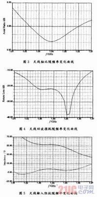

天线轴比、天线回波损耗、天线输入阻抗及天线增益随频率变化曲线如图3~图6所示。,
从图3可以看出,1.023~1.060 GHz轴比低于3 dB,即在中心频率点1.04 GHz的3 dB轴比带宽达到3.5%,中心频率点轴比为1.16 dB,离中心频率越远,轴比性能越差。从图4可以看出,天线有两个谐振点:1.03 GHz和1.05 GHz。谐振频率与两个方向上缝隙尺寸相关,彼此正交,因此,通过调整缝隙尺寸可以调整谐振频率。在有效轴比带宽的范围内,天线有高于18 dB的回波损耗。

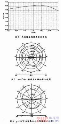

从图5可以看出,在有效带宽范围内天线有较好的阻抗特性。图6显示天线增益在有效带宽范围内介于5.68~6.24 dBi之间。如果需要获得更大的天线增益,可以尝试在贴片上覆盖一个介质层。
图7和图8显示了天线的辐射方向图,两个辐射模式互相正交,垂直于天线面。φ=0°表示的是沿贴片宽度W方向及其侧向的的辐射面,同样φ=90°表示的是顺贴片长度L方向及其侧向的的辐射面。
