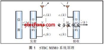

  STBC在发射端对数据流进行联合编码以减小由于信道衰落和噪声所导致的符号错误率,它通过在发射端增加信号的冗余度,使信号在接收端获得分集增益,空时分组码是将同一信息经过正交编码后从多根天线发射出去。MIMO系统的原理如图1所示,传输信息流s(k)经过空时编码形成N个信息子流 ci(k),i=1,...,N。这N个信息子流由N个天线发射出去,经空间信道后由M个接收天线接收。多天线接收机利用先进的空时编码处理能够分开并解码这些数据子流,从而实现最佳的处理。特别是这N个子流同时发射信号,各发射信号占用同一频带,因而并未增加带宽。若各发射接收天线间的通道响应独立不相关,则多入多出系统可以创造多个并行空间信道。
  STBC是1998年,Alamouti提出的一种非常简单的发射分集技术,由于其简单的结构和良好的性能,很快进入了3GPP标准。STBC实质上是将同一信息经过正交编码后从2个天线上发射出去,2路信号由于具有正交性,在接收端就能将2路独立的信号区别出来,只需要做简单的线性合并就可以获得分集增益。

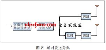

  早期的分集模型采用延时发送分集,这种分集的框图如图2所示。编码后的数据首先被重复一次,然后通过一个串/并转换器,分成2个完全相同的数据流。其中一数据流经过调制后直接从一个天线发送出去;另一数据流经过一个符号的延时后,再经调制从另一个天线发送出去。由于数据在2个天线上同时发送,不同的只是一路数据被延时了一个符号,所以尽管采用了延时编码,却不会存在频带效率的损失。在接收端,通过Viterbi译码可以进行解调。这种延时的分集就是空时码的雏形。可以证明当前所讲的STTC可以由延时发送分集实现。
  延时分集技术的产生使人们很自然地想到,能否存在一种更好的编码方式,不需要重复编码,就能在保持同样的数据速率、不牺牲带宽的情况下获得更好的性能,这样就产生了一种新的编码方式,这就是集空分、时分、调制于一体的空时编码。

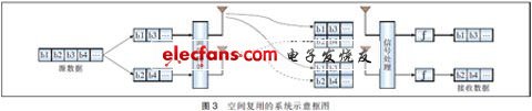

  系统将数据分割成多份,分别在发射端的多个天线上发射出去,接收端接收到多个数据的混合信号后,利用不同空间信道间独立的衰落特性,区分出这些并行的数据流。从而达到在相同的频率资源内获取更高数据速率的目的。空间复用与发射分集技术不同,它在不同天线上发射不同信息。
  空间复用技术是在发射端发射相互独立的信号,接收端采用干扰抑制的方法进行解码,此时的空口信道容量随着天线数量的增加而线性增大,从而能够显著提高系统的传输速率(见图3)。
