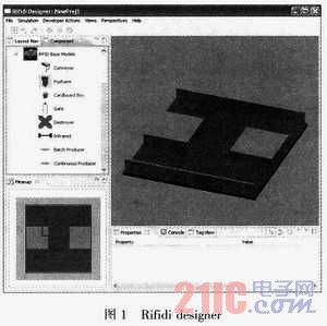

打开这个软件时候,可以看到整个窗口主要由4部分组成如图1所示。
在屏幕的左上方的方框中可以看到构建3D场景所必须的一些元器件(包括gate,box等);
在左下方可以看到3D场景的迷你图形;
在屏幕的中心便是所要构建的3D,可以在这里贴加所需的元器件;
在窗口的3D场景下有一系列的性能列表,可以改变其性能值;
首先,创建一个新的场景,并给它一个名称,选择合适的大小放置在合适的地方。它允许贴加一些预定义的对象如conveyors,gates,push- arm,boxes等。每个对象都有它特定的属性(例如灵敏度和速度),这取决于对象的类型。放置在3D场景中的物体都可以被旋转,删除,并且它们之间要通过GPIO(通过输出输入)相互影响作用。特别是,此属性必须被激活在创建对象的时候使用。GPIO的典型使用push-arm被门激活(例如,如果一个阅读器检测到某个RFID标签,Push-arm将会被激活,从而去移动标记有该标签的问题)。每个添加到3D场景中的对象可以在运行当中被启用或禁用。

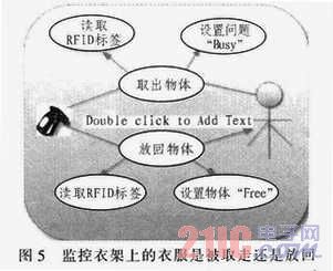

使用VSA系统时,每一件衣物都有加上一个RFID标签。当顾客拿了一些货架上的服装去更衣室试穿时,位于旁边的RFID系统将读取数据,显示客户所选择的衣物现状为[busy]。这种RFID阅读器监视服装被取出或被放回原处,和管理衣物现状,如图5所示。

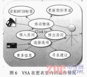

在每一个更衣室的入口处安置另一个RFID阅读器,读取这一更衣室衣物的进出状况(图6)和更新衣物的现状及它们现在放在某个更衣室。

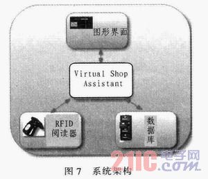

3.3 虚拟店员助理的软件体系结构
在图7中,展示了以RFID为基础的应用软件体系结构。该系统的核心是虚拟店员助理(VSA)。这个模块允许所有不同组件之间进行信息交流,尤其是以下3 个部分:数据库,RFID读写器,图形用户界面。下面将介绍各个部分的功能,而主要是对VSA的分析。从本质上来说,VSA的分析是通过由RFID读取的数据,它管理RFID标签并补充资料的数据库。这个信息因RFID阅读器类型的不同而改变。比如,当把RFID阅读器放置在衣柜上时,在这种情况下,系统读取的将是有关各类衣服的信息。而当阅读器放置在更衣室的入口处时,阅读器将会读取顾客所要去试穿的这件衣服的相关信息,并传至更衣室内的显示器中。此外,VSA将通过更衣室内的显示器和顾客交流更多的信息。
